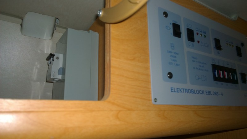

Se EBL ei ole ohjauspaneelin takana vaan jossain penkin alla sininen laturi. Taitaa se ollakkin paneelin takana. :-[ Eikös se irtoa kulmaruuvit poistamalla?

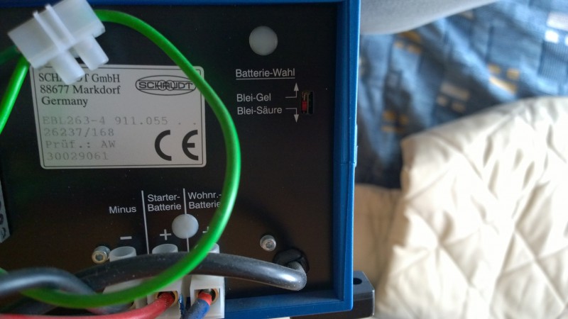

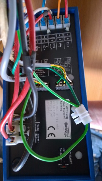

Sieltähän se kytkin löytyi! Mitähän se mahtaa vaikuttaa ja mihin?

Tulis mieleen että sillä valitaan geeli/tavallinen akku.

Tuolla saa muutettua latausjännitteen. Muistaakseni lyijyakkulle n. 13.8V ja geelille 14,4.

Siinä lukee saksasta suomeksi käännettynä . Ylempi on Geeli akut
                                                                         Alempi lyijy-akut

Laturissa on kaksi jännitetasoa 13.8V ja 14.4V
14.4V latausjännite pidetään yllä ajastimen avulla. valintakytkimen asennossa lead-acid aika on 1 tunti ja asennossa lead-gel aika on 6 tuntia.
