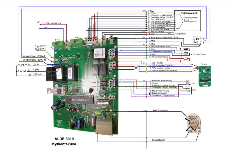

    MOI!, Onnistuuko Alden 230v pumpun vaihtaminen maallikolta 12v. pumppuun. Uutta 230v. pumppua ei kuulema löydy. Kyseessä Alde 3010 ja entinen pumppu meni jumiin. Lähinnä kiinnostaa mihin pumpun johto kytketään?

    MJO:n hyvän kuvan löysin toisesta keskustelusta. Uudessa 12V pumpussa taisi olla sillä lailla, että on kaksi johtoliitintä, toinen tulee "12V pumppu" ja toinen "12V Pumpun ohjausrele" liittimiin, silloin pumppu käy, oli ohjauspaneelista kumpi hyvänsä valittuna, "automaatti" tai "12V"

    Nyt Black friday tarjouksen innostamana tilasin itselleni uuden 12v kvesipumpun 3010:n kylkeen asennettavaksi, ongelmana on talvella ollut tuo vispiläpumppu, joka ei selvästi saa kierrätettyä nestettä tarpeeksi lujaa, koska paluuputki pannulle on aina viileä ja viimeiset patterit on verkostossa haaleita. Katsotaan oisko uudella pumpulla vaikutusta asiaan..
    Askarruttaa vielä tuo oikeaoppinen kytkentä, laitanko siis tuon uuden pumpun liittimen tuohon vesipumpun ohjausrele liittimeen, vai otanko vispiläpumpun liittimen irti ja kytkenkö sen tilalle?

    Tuliko siinä mukana johto, missä on liitin, mikä sopii suoraan sinne piirikortille? Itse otin vispilän johdon irti ja sen tilalle sen uuden pumpun ja vaihdoin paneelista pumpun ohjauksen "12V". Vispilän voi jättää varalle, vaihtaa vaan tarvittaessa liittimen sitten takaisin. Sikälimikäli se ehkä vuosienkin seisonnan jälkeen vielä lähtee pyörimään, pitäisi joskus muistaa pyörittää sitä vispilääkin..
    Se ohjausrele on nyt turha, kun ei ole 230V pumppua, senkin johdon voi irroittaa piirikortilta.
    No tuossa vähän ylempänähän se olikin :) Eli tuli kaksihaarainen johto pumpun kanssa, sen sai kytkettyä kumpaankin kortilla olevaan liittimeen, jolloin uusi 12V pumppu pyörii ohjauspaneelin asennosta riippumatta.
    Muokataan nyt vielä vähän. Eli uusi pumppu tulee joko siihen, missä vispilä oli ja paneelista pumpun käyttö 12V asentoon, tai sitten kaksihaaraisella kaapelilla molempiin liittimiin, silloin ei ole paneelin asennolla väliä, onko auto vai 12V

    Kaksihaaraista johtoa on käytetty tehdasasennuksessa.
    Laita se uusi vanhan tilalle kun 12 voltin ohjaus on valmiina. Jos liitin on erinlainen niin kytke se sokeripalalla uuden pumpun liitäntäjohtoon. Lämmittimen piirilevylta pumpun verkkojohdot irti. Jos pumpun johto riittää niin sen voi kytkeä suoraan piirilevyyn, siis Alden pumpussa.
