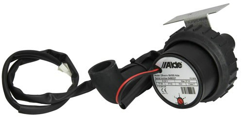

Vuoden 2016 Kabe vaunuissa (ainakin nähtävästi jalokivisarjalaisis sa) on Alden 3020 pannu, ja ainoastaan 12V kiertovesipumppu.
Pumppu on eri näköinen kuin aiemmat näkemäni 12V pumput, se muistuttaa ulkoasultaan 230V pumppua, kuori on puoliksi sininen ja pumppu on asennettu pannun viereen kiertovesiputkeen; siinä on päällä tarra joka kertoo sen olevan 12V malli.
Paisuntasäiliössä ei ole pumppua; aiemmissa vuosimalleissaan Kabe on käyttänyt 12V pumppuna paisuntasäiliön korkkiin kiinnitettyä vispilää.
Ratkaisu on mielenkiintoinen. Kahden pumpun olemassaolo on mahdollistanut 12V pumpun käytön varapumppuna jos 230V pumppu sattuisi rikkoutumaan. Toisaalta, olen ymmärtänyt, että nuo 12V pumput olisivat kovasti lyhytikäisempiä kuin 230V malli.

    Kyseessä on vissiin Wortexin kuularoottoripumppu, jota myydään useammalla tuotemerkillä ja josta on nykyään 12 voltin moottoriversio.  Oheisesta linkistä tietoa.  Tilasin vesijohtoliikkeen kautta ja sainkin tuolta uuden roottorikuulan kohtuuhintaan vanhaan pumppuuni. Vesijohtoliikkeen kautta siksi, että eivät asioi yksityisen kanssa.
    http://callidus.fi/sites/default/files/vortex_blueone_kayttovesipumput.pdf

    Tuo uusi pumppu mahdollistaa kierrosnopeuden säädön ohjauspaneelista.
    Ja kaikella todennäköisyydellä tuon uudenpumpun kestoikä on eri planeetalta kuin tuo paisuntasäiliön pumpun.

    Löytyihan tuosta jotain ainakin alden UK sivuilta: http://www.alde.co.uk/itemdetails.php?itemId=150
    Siellä puhutaan Vortexin moottorista, ja kehutaan että tuo korvaa aiemmat pumppumallit. Kestävyys selvinnee aikanaan.

    Toi pumppu on täysin verrattavissa verkkopumppuun ja tykkää pyöriä pitkään. Tollaisen hankin heti kun omasta vanha hajoaa. Thumb

    En tiedä miten se tipauttaa kierrosnopeuden ?
    sivu 47
    http://www.atstuonti.fi/File/K%C3%A4ytt%C3%B6ohjeet/Alde/Alde%203020%20v%C3%A4rikosketuspaneeli.pdf
    Tulis mieleen että data menee ohjauspaneelilta lämppärin kortille mistä menee pumpulle kaapeli. Tiedä häntä...

    Tuossa Juuson laittamassa linkissä olevan pumpun nopeus näyttäisi ainakin säätyvän tuosta nupista itse pumpussa, ei siis alden taulusta.

    Niin, ja ohjekirjasta kopioitu minun linkistäni  ;)
    3: *Pumpun 1 nopeus
    Kiertovesipumpun kapasiteettia voidaan ohjata
    ohjauspaneelista 5-portaisesti. HUOM! Tällä
    ohjauksella varustetun pumpun on oltava
    asennettuna, jotta tätä toimintoa voidaan
    käyttää (katso ajoneuvon, veneen tai rakennuksen
    käyttöohje).

    Niitä pumppuja näyttäisi tuossa UK linkissäkin olevan kahta sorttia, paneelista säädettävä ja suoraan pumpusta mekaanisella säätökiekolla säädettävä.
    Alde 3020 paneelin lisävarustevalikost a voi valita, kummankolainen on pannussa kiinni.

    Se joka tällaisen pumpun investoi, voisi hieman kertoa missä hintaluokassa pyöritään? Jos kohtuullisissa, niin tuommosen ostan minäkin seuraavaksi.  ;D Thumb

    Olenko nyt ymmärtänyt oikein että tuo kuvan säädettävä 12v pumppu asennetaan sinne pannun kylkeen sen 230v pumpun tilalle? Ja sitten ei siis ole olemassakaan 230v pumppua? Miten paneelin kans jos näin on, töpseli pois seinästä niin miten se sitten pyörittää mitään?

    löytyi video tuosta, kortilta siis 12v ohjaus pumpulle, mutta mitä kun verkkosähkössä ollaan, paneelilta pitää asettaa ohjaus 12v pumpulle?

    Ei verkkopumpun tilalle jos ei halua vaan säiliöpumpun ( 12v ) tilalle, mutta asennetaan johonkin lämmittimen lähelle kierron väliin.
