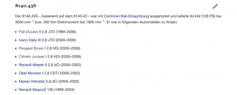

Saksalainen moottoriwiki kertoo tuommosta Sofim 8140.43S koneesta.
Sofim (Società Franco Italiana Motori) on italialainen moottorivalmistaja, joka syntyi Fiatin, Saviemin (Renault) ja Alfa Romeon yhteisyrityksenä vuonna 1974. Hyötyajoneuvoja valmistava Iveco osti yhtiön 1981.
Sama suomeksi:
Sarja 3 otettiin käyttöön vuonna 1996, jolloin se asennettiin aluksi toisen sukupolven Renault Masteriin. Poraus on 94,4 ja isku 100 mm. Tilavuudeksi tuli siten 2 799 cc.
Sovellukset: 8140.63, vapaasti hengittävä versio, 2,8-litrainen suorasuihkutteinen diesel
Fiat Ducato II 2,8 D, 1996–1999
Iveco Daily II 2,8 D, 1996–1999
Renault Master II 2,8 D, 1996–2001
8140.23, 2,8-litraimem turbodiesel ilman välijäähdytintä, suorasuihkutus, 103 hv / 3 600 rpm, 240 Nm / 1 900 rpm
Fiat Ducato II 2,8 TD, 1996–2002
Iveco Turbo Daily II 2,8 TD, 1996–2000
Peugeot Boxer I 2,8 TD, 1996–2000
Citroen Jumper 2,8 TD, 1996–2000
Renault Master I 2,8 TD, 1996–1997
Renault Master II 2,8 TD, 1998–2002
Opel Movano I 2,8 TD, 1999–2000
Nissan Interstar I 2,8 TD, 1999–2002
8140.43, turboahdettu, välijäähdytin, suorasuihkutus, 118 hv / 3 600 rpm, 270 Nm / 1 800 rpm
Fiat Ducato II 2,8 TDI, 1996–1999
Iveco Daily II 2,8 TDI, 1996–2000
Peugeot Boxer I 2,8 TDI 1996–2000
Citroën Jumper I 2,8 TDI, 1996–2000
Renault Master 2,8 I TDI, 1996–1997
Opel Movano 2,8 DTI, 2000–2002
Renault Master II 2,8 TDI, 1998–2002
8140.43S, yhteispaineruiskutu s (common rail), 127 hv / 3 600 rpm, 285 Nm / 1 800 rpm
Fiat Ducato II 2,8 JTD, 1999–2005
Iveco Daily III 2,8 JTD, 2000–2006
Peugeot Boxer I 2,8 HDI, 2000–2005
Citroen Jumper I 2,8 HDI, 2000–2005
Renault Master II 2,8 dCi, 2000–2002
Opel Movano I 2,8 CDTI, 2000–2002
Nissan Interstar 2,8 dCi, 2000–2002
