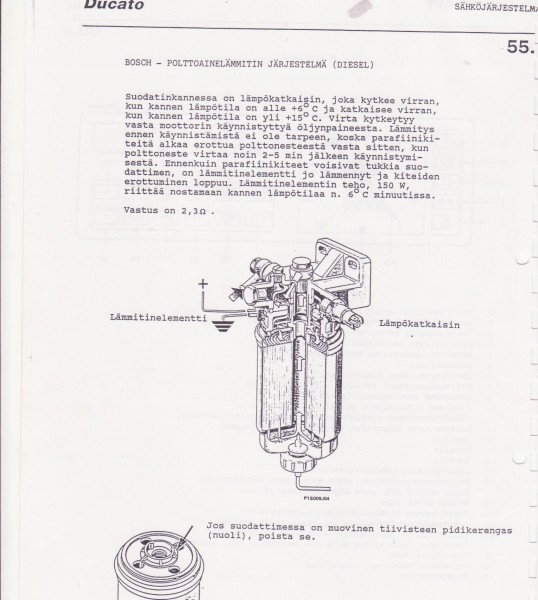

Mites mahtaa olla polttoaine suodattimen kanssa Koska vaihdettu?
  • Vs: laiska 2.5td ducato
    « Vastaus #7 : 7.02.2016 kello on 11:18 »
    Polttoainesuodattim en yhteydessä on -lämmitin, joka voisi olla syy muutaman minuutin tehottomuuteen.
