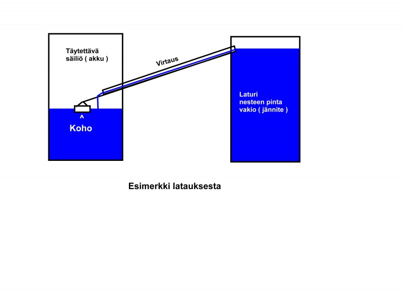

Tuo vastuksen muutos ei vaikuta latauksen pimenemiseen, vaan jännite-ero.
Täydessä akussa on yleensä pienempi sisäinen vastus, kun vajaassa, mutta se vain lisäsi virtaa.
Kun akku latautuu sen jännite nousee lähemmäksi laturin syöttöjännitettä.
Syöttövirran määrää laturin ja akuston sisäiset- sekä johtojen vastukset ja jännite-ero.
Jos aukustossa on sama jännite kuin laturissa ei virtaa kulje.
Joku innokkaampi voisi kirjoitella tähän johdoista ja sisäisistä vastuksista ja sähkömotorisista voimista, minä en nyt jaksa.

Viitaten mjh48:n vastaukseen tässä yksinkertainen esimerkki vesisäiliöillä.
