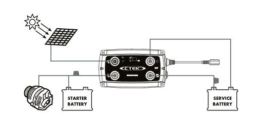

Tämmöstä ihmettelin kun katselin noita ctekin latureita. Siis tämä malli CTEK AKKULATURI D250S DUAL 12V 20A

http://www.tarvikkeet.fi/tuotteet/akut/akkulaturit/ctek-akkulaturit-12v
Tuosta esitteestä selviää tuon käyttötarkoitus....
Sehän ei ole verkkolaturi, vaan sillä korvataan muita komponentteja, käyttäen hyödyksi tasavirtalähteitä.
http://www.tarvikkeet.fi/pdf/files/10736.pdf
Mitenkäs tuohon sitten mahdetaan liittää verkkolaturi?
Onhan siinä kax sisäänmenoa....?
Vs: Laturit ja lataussäätimet
« Vastaus #12 : 13.02.2016 kello on 10:48 »
Onhan siinä...
Esitteessä puhutaan kuitenkin auton laturin ja aurinkokennon yhteensovittamisest a.
Mihinkäs sitten näiden lisäksi se verkkolaturi?

Lähinnä tuli mieleen tuo johdotus...
Olisiko tuhoon tuomittu ajatus liittää verkkolaturin virransyöttö suoraan tämän CTEK:n latauksen inputtiin? Starttiakkuun kytkeminen tuottanee saman asian.
Silloin olisi johdotus valmiina kumpaankin akkuun. Akuthan saattavat sijaita aivan eri päissä autoa.
Asiasta en juuri ymmärrä, kunhan pähkäilin..
