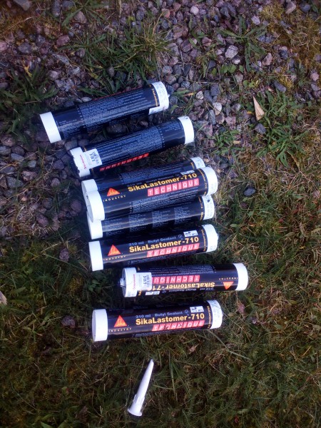

Minä "maalasin" butyylillä kaikki saumat ja läpiviennit  ;D samoin aikaisemmat vaunut mitä ollu.
Käytin SikaLastomer 710 butyyliä mutta seuraavissa käytän bostic 1590 koska se on helpompi käyttöstä.
Muutaman putelin käytin omassa bostikkia kun sika 710 loppu alueelta kun tyhjensin kärkkäisen hyllyn  ;D
Minä käytin reilusti butyyliä olisko menny 12-14 tuubia
Vaunuhan on 9404 matkaaja joten lyhempi kuin sulla
Näillä alotin ja loppu kun vauhtiin pääsin   :laugh:
No tuo helpottaa, en varmasti tarvi kaikkia tuubeja yhtenä päivänä kuitenkaan  ;D
Tilaan 20 tuubia ja katsotaan, josko ei mahdottomasti sitten jää hyllyyn  Thumb
