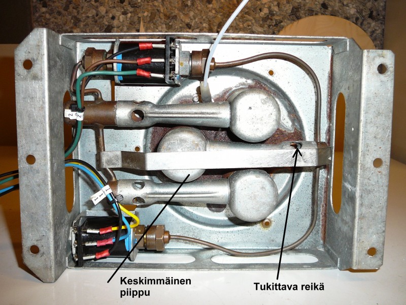

Kipinäsytynhän asensin pannuun huollon yhteydessä ja tuumasin, jotta jopa on poksuva silti... nyt kun sitä käyttää.
Asiasta keskusteltiin MJO:n kanssa, enkä tarkalleen muistanut laitoinko kärjen suuttimeen vai kipinärautaan... noh, nyt muistan. Rautaa kohti se meni.
Paukkuminenkin loppui, oisko ylimääräiset maalit palaneet palopesästä ?
Nyt on oikeastaan täysin äänetön.
Minähän tein virheen sen maalauksen kanssa ja sitä meni myös niihin suuttimiin.
Polttelin sitä pois toholla, muttei varmaan ehkä kaikki lähtenyt silloin ?
Lisäksi ois ehkä pitänyt lukea käyttö-ohjeet, jotta ei ois pitänyt tuota poltinta teholla 2, eli 4,3kW...

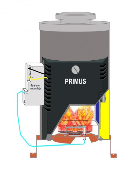

http://personal.inet.fi/koti/rokker3/Solifer1989/imagepages/image18.html
Hyvin pelittää, oli suuttimet missä asennossa tahansa... kipinäsytylle  Thumb

Näytti olevan kaasuputkistokin irti maalauksen ajan, hyvä niin, mutta puhdistitko suuttimet samalla? Toi minun piirtämä pannun halkileikkauskuva ( mistä lie sen olet ottanut ) on kärjen asento virheellinen. Sarkacaravan käyttää tota kuvaa kun myy kipinäpaketteja. Kopsasivat sen aikanaan infon puolellta. Oikea kuva on tämä.
Vs: 6702i puskaparkkiin - projekti
« Vastaus #86 : 8.10.2016 kello on 06:56 »
Puhdisitin.. no näillä mennään nyt tämä reissu, ei se häiritsevästi pauku.
Enimmäkseen täysin äänetön, joskus joutuu ottamaan 3-5 syttykertaa ja sitten vasta syttyy, silloin poksahtaa.
Eli ei ruukkaa lähteä 1. kipinällä aina.
Olisiko SarkaCaravanin ohjeesta, en muista ?

ykkös polttimen ilma reikien kuristaminen auttaa monasti poksahteluun kipinän kanssa..
esimerkiksi lemmarisiihen reikien viereen/päälle kokeilemallalöytyy paljoko pitää pienentää ettei poksaha
« Vastaus #88 : 8.10.2016 kello on 14:58 »
Ja tuon tarpeen voi nopeasti kokeilla kun laittaa sormen peitoksi yhteen reijistä.
