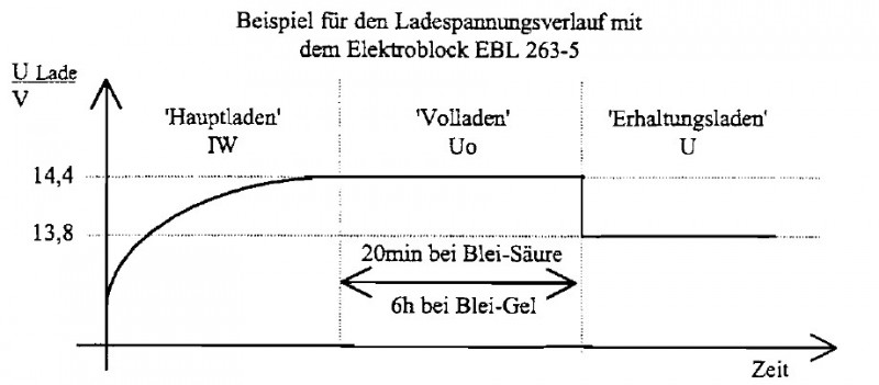

    Tuossa EBL 263-5 latauskäyrä joka on samantyyppinen kaikissa näkemissäni EBL latureissa joissa on happo/gel valinta

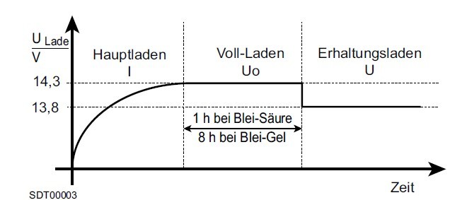

    EBL 99:ssä on pidemmät ajat
    Alla EBL99 latauskäyrä
