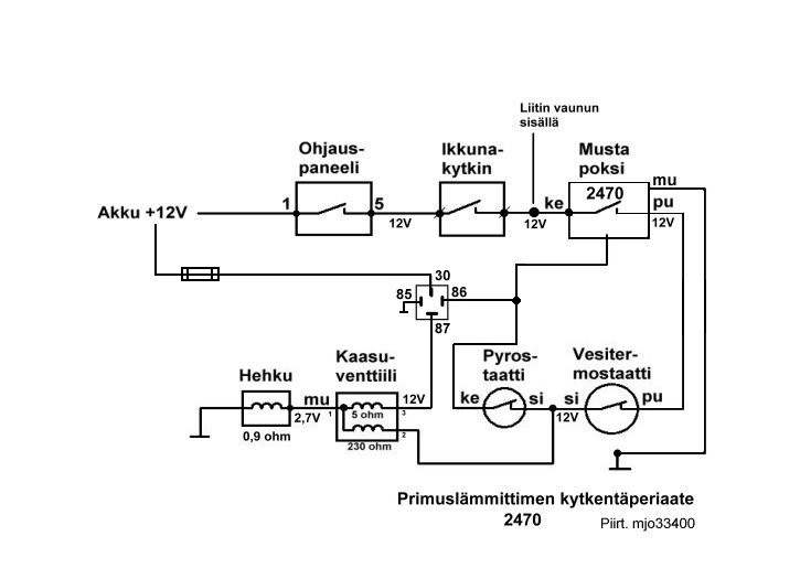

Jos pumppu pyörii niin ei siellä mikään sulake ole mennyt. Oikosulje purostaatin nastat keskenään eli keltainen ja sininen johto niin ainakin kaasuventtiili naksahtaa ja jos jännite muuten on ok niin pannukin syttyy.

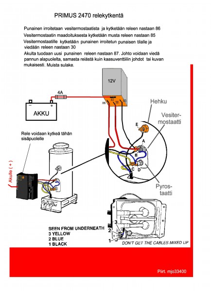

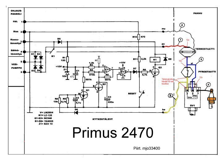

Jahas, kuvat löyty pyrostaatti ja räjäytyskuva.
Pitää odotella vähän parempaa keliä ja testata toi pyrostaatin toiminta miten MJO sen neuvoi.
Harmi, että nää kuvat on niin pieniä...  :o

Tässä selvempi kuva. Älä välitä relekytkennästä. http://karavaanari.org/index.php/topic,11.msg55.html#msg55
Vs: 2470 ei sano mitään..
« Vastaus #11 : 10.12.2015 kello on 14:11 »
Kiitoksia  Thumb
Mikä tämän relekytkennän tarkoitus on, varmempi toiminta ?
Ihan vaan vastaisuuden varalle  ;D
Relekytkennällä saadaan pannulle maksimi akun jännite kun se ei kierrä ohjauspaneelin kautta. Vain releen ohjaus tulee ohjauspaneelista.
