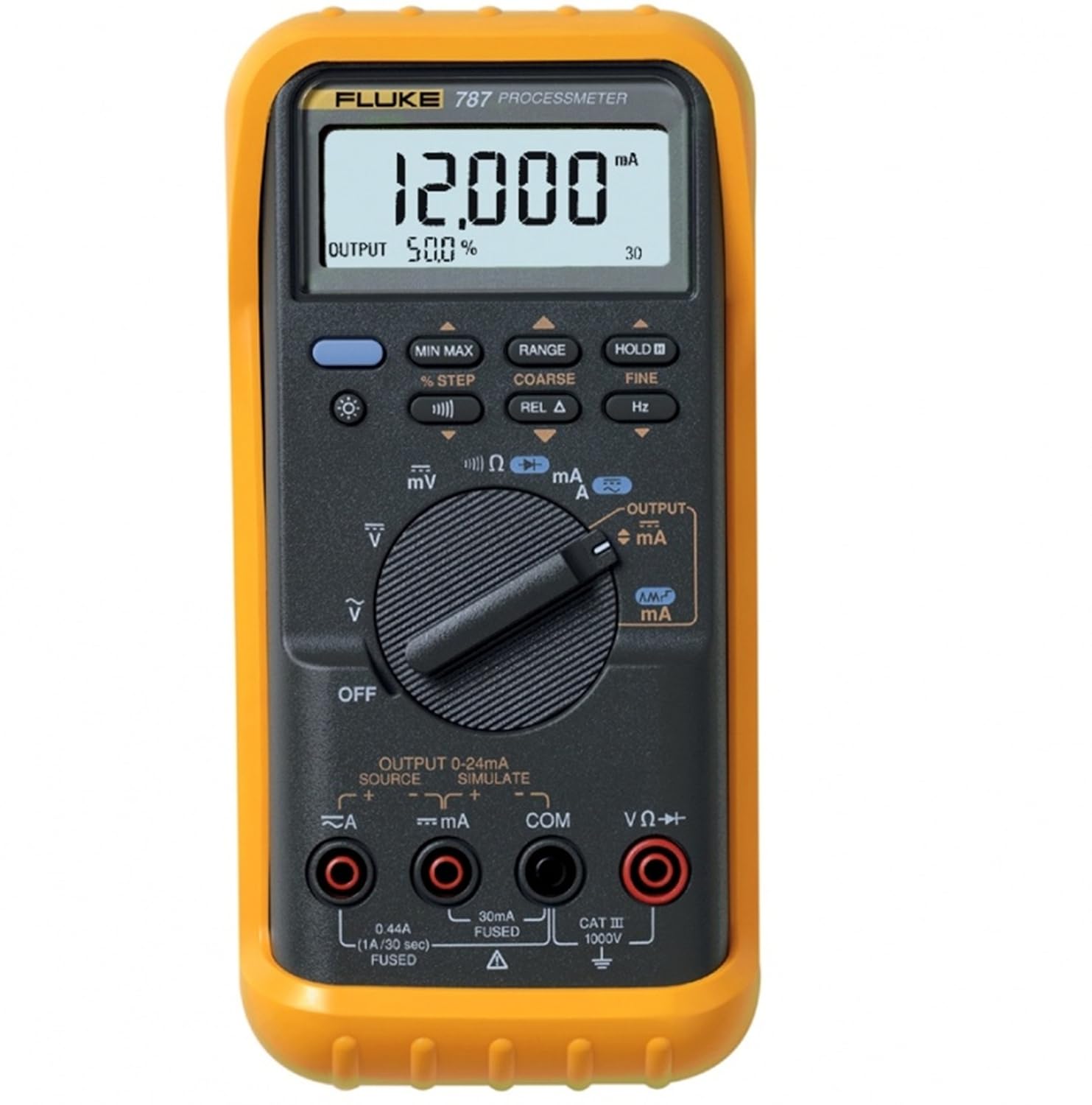

Kysymys MJO:lle, että pystykö sen 220V sähköpatruunan pumpun konkan mittaan digitaalisella ohmimittarilla ?
Itsellä kun ei ole mitään mittaria, missä olisi kapasitanssimittaus .
Vain tollanen FLUKE 787 Processmeter löytyy:
Laitoin MJO:lle viestiä tässä sähköpostillakin, mutta tainnut olla niin kiireinen ettei ole kerennyt lukemaan  ;D

Yritin suurentaa kuvaasi. Eikös äärimmäisenä oikealla ole faradimittaus. Eli pidät shift nappia pohjassa kun käännät siihen.
Tässä vähän suurempana.
Ei vaan 0-24mA ulostulo ohjauksille, eli esimerkiksi hyrdauliikkaventtii lien ohjaukset jne. ja mahdollisuus erilaisille rampituksille.
Vai onko tuo m/mA/....---- merkissä tuo sininen faradimittaus ?
helkutti, pitää etsiä käyttöohje jostain.
Näyttää, että tolla mittarilla ei pysty. Ei ole viestejä tullut, mutta kiirettä on ollut. :-[
