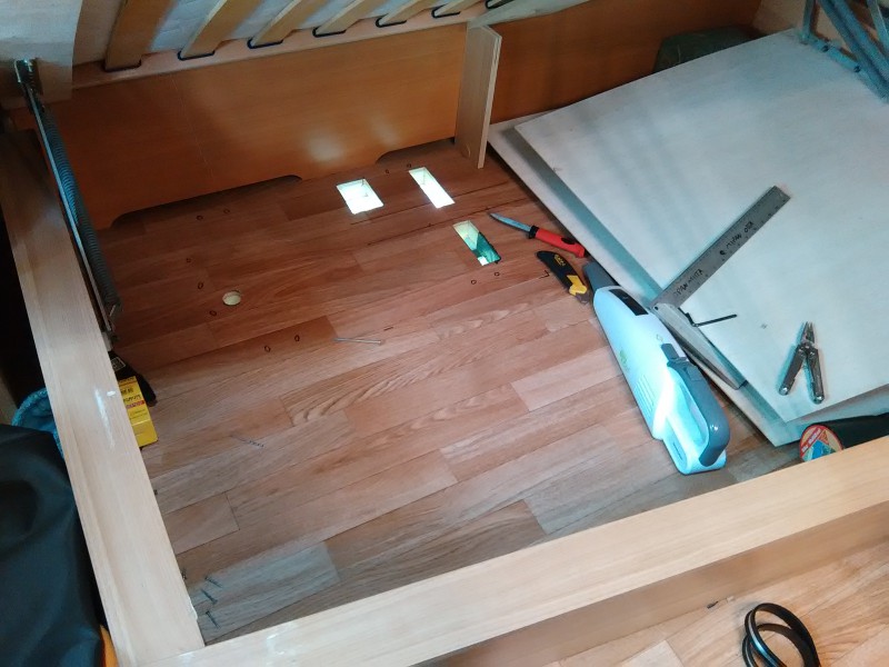

Sabluunasta läpi merkittynä lattiaan ruuvien paikat, leikattavat reiät. Vaakasuuntaan vedetyt viivat on suunnilleen runkopalkin sijainti. Loppujen lopuksi kävi ilmi että palkki oli juuri reiän reunan tasalla eikä jäänyt ollenkaan aukon tielle..!
Reiät puhkaistu. Reikien teko sujui siten että ensin terävällä veitsellä leikattiin matto pois, sitten lattian pintavaneri ja varovasti puukolla eristettä kuorien että jos siellä sittenkin on lattialämmitysputki niin ei tule rikottua. Kun eristekerros oli saatu pois, pohjavaneri leikattiin irti monitoimikoneella. Vasemmalla näkyvä kondenssiveden poistoreikä on 32mm

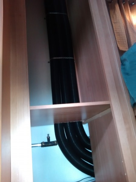

Putket vedettynä viereiseen pystykaappiin. Mahtuivat nätisti kalusteen ja seinän välistä ilman leikkelyä.
Putket alkupäästä paikallaan ja kuvassa niiden kulku sänkylaatikosta kaapin taakse

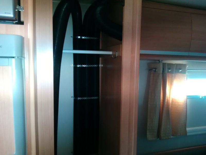

Suunnilleen mittaansa leikatut putket lepää henkaritangon päällä
Patenttivanteella booaa vähän ojennukseen
Nättiä tulee. Patettivanteen ja ruuvin väliin laitoin läpivientikumit, kylmäsillan katkaisemiseksi
Venttiilin rungon halkaisia oli juuri sopiva jo olemassa olevaan suorakaiteenmuotois een kaapin tuletusaukkoon, myöhemmin vain muokkasin alkuperäisen ruskean ritilän niin että sopii paikalleen. Toinen puhallusventtiili on porattu kaapin kylkeen sänkyä kohti, kuvassa oikealle, juuri niin että yläkaapin ovi mahtuu aukenemaan. Kolmas putki lähtee kuvassa vasemmalla olevan mikron taakse ja tulee ulos hattuhyllyltä kohti keulan istuinryhmää. Pystyputkien taakse lisäsin harvaa rimoitusta, niin että ovat irti seinästä jottei kerry kondenssia. Mietinnän jälkeen pohdin sen olevan aluksi suunnittelemaani "telttapajaeristettä" parempi, pääsee ilma kiertämään
