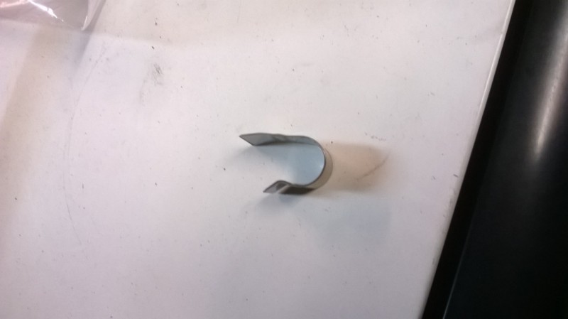

ite jouduin tekeen tommosen ku niin ahdas asennus, ton osan tekkiin irtopohjaa hyväksi käyttäen niin sai tökättyy sen paikallaan olevaan pannuun joka paukku ja ja sil se hiljeni ku osittain peitti reijät
