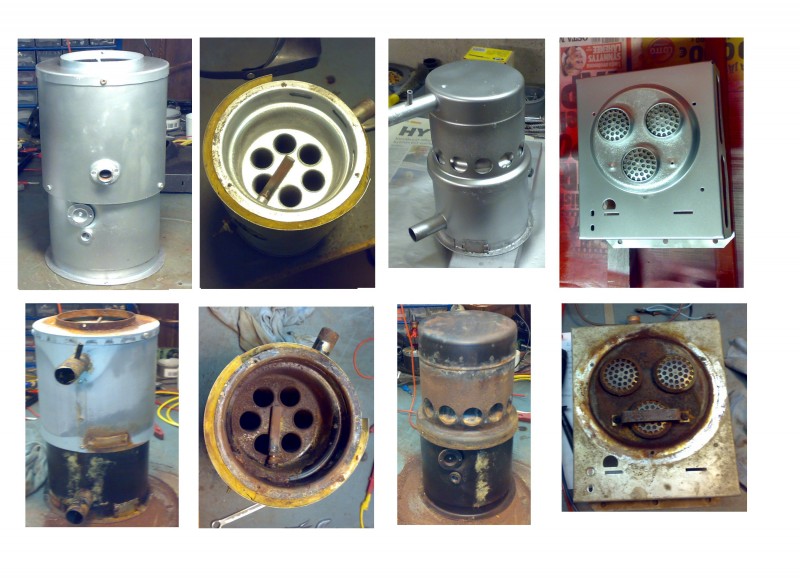

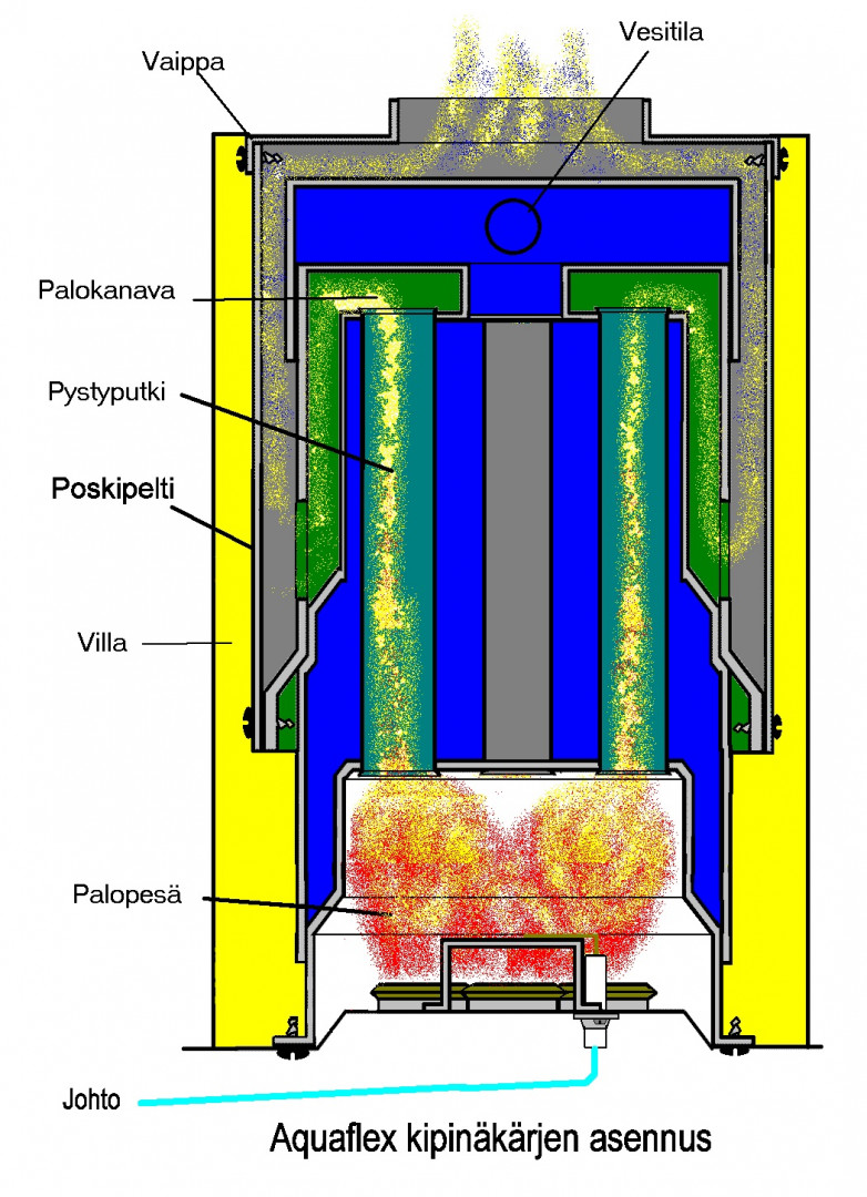

Tässä vielä pannun halkileikkaus. 2450:ssä ei ole villoja ja pari kuvaa huolletuista.
