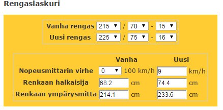

Rengaskooksi tulisi 225-75-16" ja halkaisja kasvaisi vajaa 3cm per puoli. Aika paljon siis, sormituntumalla vaikuttaisi kuitenkin sopivan.

Taitaa mennä vähän öveririksi pykälien puolelta 215/70R15 ->225/75R16 kun halkaisijaa tulee yli 6cm lisää.. eikö tuo selvinnyt jo etuteltan puolella?
Voi olla edessä ahtaat paikat, jos sisälokarit ja nakit heittää linkkuun.. Kumia ~17mm enempi korkeudesta (+ ½"). Aika iso kokoero kun rinnakkain laittaa.

    kyllä ne 6 cm korkeammat 16 tuumaiset saattaisi ehkä mahtua eteen mutta takana voisi olla jo aika lailla tiukempaa, ainakin vanteen ET-lukeman kanssa saisi olla tarkkana ettei tuo yhtään ulommaksi kuin alkuperäinen. Välityskin muuttuisi jo tuollaisella 6 sentin halkaisijalla...nyt on hyvä.  :D
