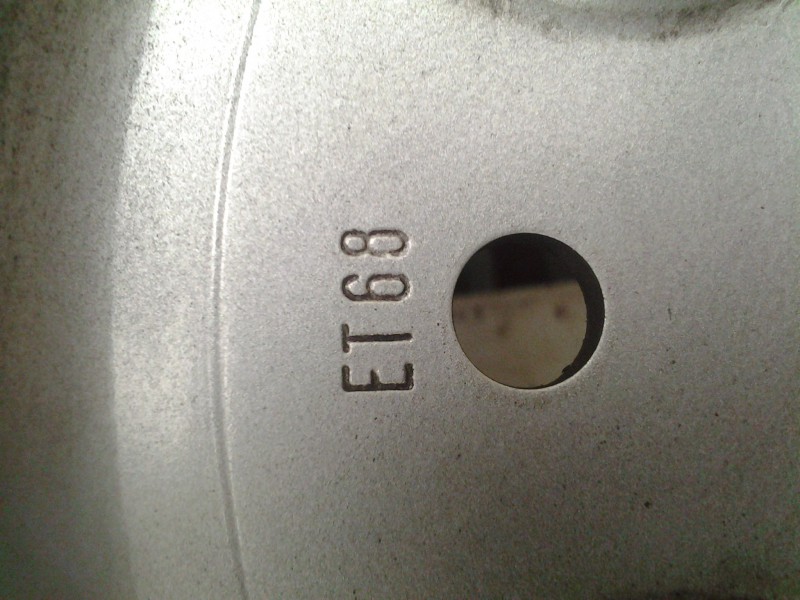

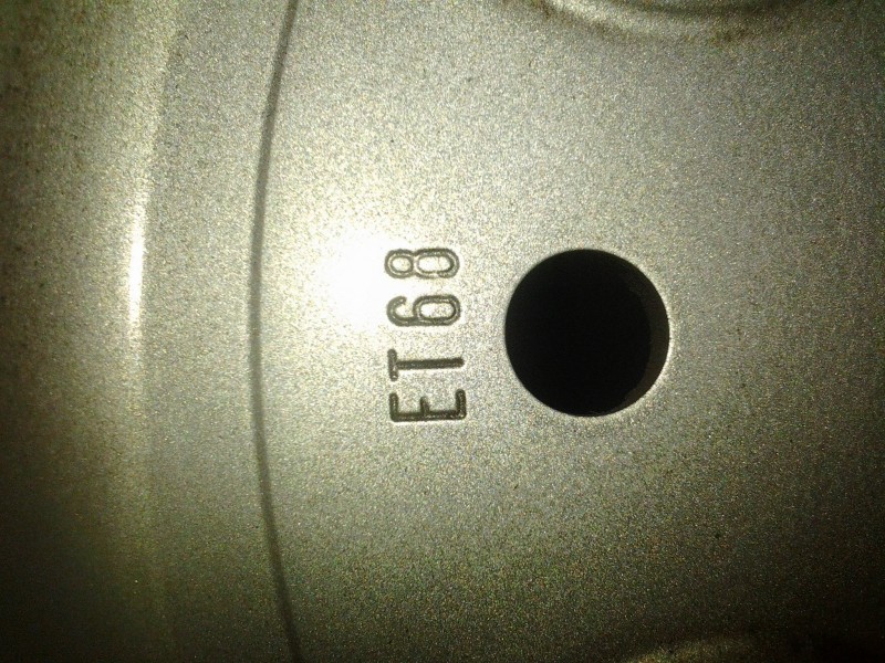

Oman alusta on rullanut ulos fiatin tehtaalta 2010 kesällä ja ET 68 alkuperäisessä maxi ducaton vanteessa.
Eli jos ostaa maxi alusta se tulee aina 16 tuumasilla ja korihan on sama. Eli eteen mahtuvat varmasti,
mutta taakse ?
Ja tuolla aikaisemmin oli näköjään renkaalle tullut leveyttä pikkaisen lisää eli oikea koko on 225/75 16 c 118 Q
