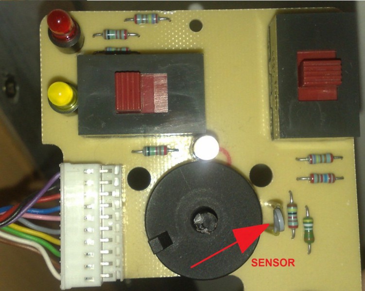

    Luikkasin toiseen uudenmallisen ohjauspaneelin sisuksiin. Muuten on komponenttia arvot samat kuin kaaviossa, mutta trimmerin sarjavastus r10 on 4.99 kiloa.
