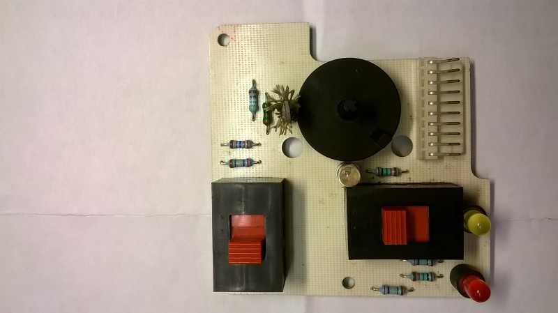

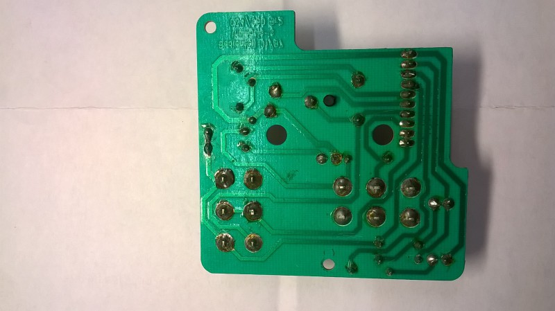

Vanha paneeli.

Pari virhettä löysin noista ohjauspaneelien kytkentäkaaviosta :(
Vanhanmallisessa ohjauspaneelissa on kytkin s2 suoraan vastuksen r3 rinnalla.
Uudemmassa ohjauspaneelissa liitimen x1 5 ja 6 nasta on kytketty yhteen. R10 on 4,3 tai 4,99 kiloa.
Tuossa on lisäksi pari kuvaa aukaistusta paneelista.
