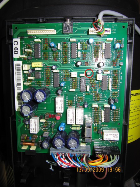

Otin puhaltimen irti ja kokeilin irrallaan ja puhallin pyörii koko ajan. Laitoin puhaltimen takaisin ja mittarin kiinni johtoihin. Silloin kun puhallin pyörii niin mittari näyttää jännitettä vähän reilut 3V. Aina kun puhallin pätkii niin mittari menee nollaan. Mittasin piirilevyltä liittimestä jännitteitä ja tuossa kuvassa harmaa liitin, kolmas oikealta punainen johto, siinä on sama jännite ja menee nollille silloin, kun puhallin pätkäisee.
Eli ollaanko nyt siinä ohjausfetti viassa mitä Mjo jo alussa ounasteli?

Mittaa liittimen yläpuolella olevan ( 2kpl ) vastuksen johdosta jännite ja tarkista juotokset. Mittaa myös fetille tuleva ohjaustransistorin toiminta kuvan punaisen renkaan kohdalta.

En tiedä onko nämä mitenkään järjellisiä lukemia, mutta tällaisia lukuja sain.
Nuo vastusten jännitteet vaihteli 0,005 ja 0,030 välillä. Riippuen oliko puhallin päällä ja pöhisikö pannu. Mitä lukuja siitä pitäisi saada?
Ohjaustransistorin yksi jalka näytti 0,25-0,28V (tämä meni nollaan kun puhallin pysähtyi) ja yksi näytti noin 9V kun puhallin toimi ja reilut 12V sitten kun puhallin ei toiminut.
Nyt aletaan olla minun ymmärryksen rajamailla, kun aletaan komponentteja mittaamaan. Mitä lukuja siellä toimivasta laitteesta pitäisi tulla?

Kun puhallin pyörii kovempaa, puhaltimelle tuleva jännite noin 7V. Ohjaustransistorin lukemat silloin noin 4,9V ja 0,6V

Mittasin tuota fettiä lämmittimen pöhistessä, niin siinä lukemat ~12,5 , 3,08 ja reilu 9V. Keskimmäinen menee nollaan, kun puhallin pysähtyy? Onko tuo ohjaustransistori ennen fettiä, eli kun se pätkii niin pätkii fettikin? Mikä mahdollisesti voisi olla rikki ennen tuota transistoria? Alkaa olla niin mystinen vika, että onko jo helpompi vaihtaa koko kortti?
Tuon fetin alla olevien vastusten toisen pään juotokset on keltaiset, mutta ei tuosta silmämääräisesti saa selvää onko ne rikki.

Lähetä se kortti minulle korjattavaksi, tulee halvemmaksi kuin uusi.

Laitetaanpa väliaika tietoja. Piirilevy kävi Mjo:lla mutkan ja tulos oli, että levy on ehjä, eli vika jossain muualla. Liittimiä kävin läpi ja ei mitään muutosta. Otin sisätilan lämpötila-anturin irti ja mittasin anturin ja näytti 8 KOhmia. Anturi irti lämmitin toimii ja anturi kiinni alkaa pätkimiset. Toivottavasti vika on tuossa.
