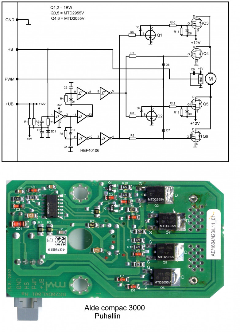

Aiheeseen liittyen, mitenkä 3010:n paloilmapuhallin yleensä hajoaa sitten vanhemmiten, alkaako ensin pitää ääntä, niin tietää varautua?
Vs: 3010 Alde ja käynnistyääni
« Vastaus #11 : 3.07.2021 kello on 20:04 »
Pääsääntöisesti piirilevyvika. Joskus ollut jotain roskaa ilmakanavassa. Itse moottori ei hajoa, mutta sen ferriittisydän halkeaa, ja sen voi korjata pikaliimalla. Tämä kytkentä on myös Truma paloilmapuhaltimess a, vain käämissä on eroa.

Ok, kiitokset taas, noista tehofeteistä taisi ollakin jossakin toisessa ketjussa juttua.
Hauskasti fetit on nimetty, 2955 ja 3055..
