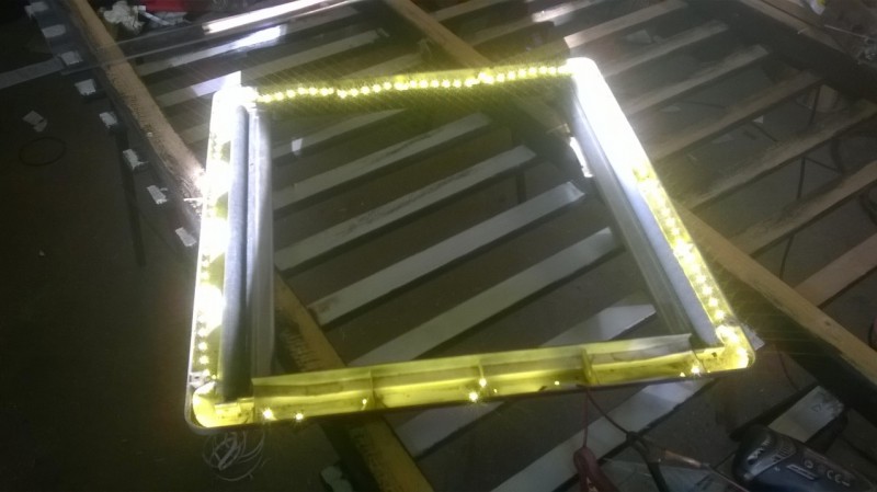

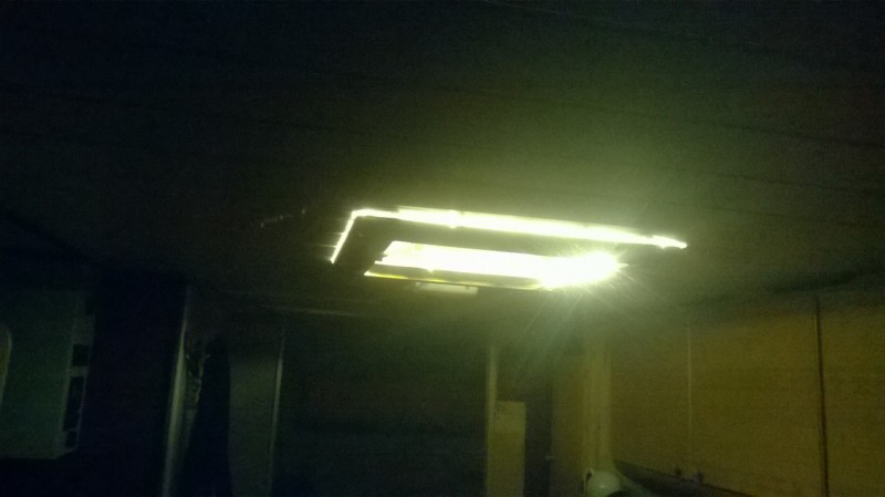

jotain pientä pimeän torjuntaa.. vaik mun kamera ei näi hämäräss oikeen toimikkaa..
normi kasettiverhon ja katonväliin viien millin pleksi mihi ledinauha tuo valon... ei ollu millä kiilottaa leksin reunaa, jott sais enempi valoo kattoon..

Ei tota valoa enempää tarvitsekkaan tulla. Kuva vain hämää todellisuutta.

ja virtaa menee kaiki 120 mA  Thumb
 ei siell kämpäss työvaloo tuol tuu mutt näkee liikuu ja hyvä(n)näkönen lukee kirjaa .. mitä mää en nykyää ymmärrä ku o puol sokkee :D

ei ollu millä kiihottaa leksin reunaa, jott sais enempi valoo
Kokeile teräsvillalla, sillä saa akrylin reunan kiiltäväksi.
Siihen jää naarmuja, mutta ei niiden pitäsi haitata valon tuloa.

Ihmesieni Thumb

Hieno idea.
Kiillotus pitää tehdä tietenkin vaiheittain, 180, 240, 480, 1000 ja 2000. Pitäisi tuohon jo riittää  ;D
