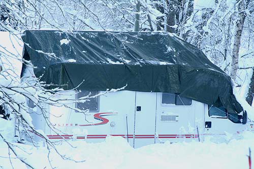

Minulla on haja-asutusalueella sisämaassa seuraava, hyvin toimiva ratkaisu:
1. Kevyt, jyrkkälappeinen (räystäät) puukehikko nostetaan auton katolle reunalistojen varaan.
2. Päälle kevytpressu kiinni auton alahelmaan tms. köysillä ja kumilenkeillä.
3. Lumi karistetaan pois kepillä kun sitä on kertynyt 5 cm.
4. Kattoluukut hiukan raollaan, jolloin ilma kiertää hyvin.
5. Lumi ei saa estää ilmankiertoa myöskään auton alta.
6. Vedet, ruuat ja vaatteet pois, siivous syksyllä, Patjat, verhot yms. saa jäädä
7. Akkuja ladataan muutaman kerran talven aikana
8. Renkaisiin hieman ylipainetta talveksi.
9. Auton käynnistys ja pyöritys kerran talvessa. 5 min suvikelillä ja ajo 20 senttiä.
10.Moottoriöljyn vaihto keväällä.
Lämmittäminen vain kevät auringolla ja kosteudenpoistosuol at tarpeettomia, kunhan tuuletus pelaa.
