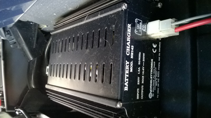

Italian ihmeessä on tuo Nordelectronica NE185 Hupi-puolen ohjaus, mutta äly ei siinä riitä lataamaan startti-akkua kun ollaan 230v kytköksissä. Olisiko järkevää laittaa:
a: startti-akulle oma äly-laturi
b: asentaa jännitetunnistava tupla-rele valitsemaan kumpaa akkua ladataan järjestelmän omalla laturilla (15A).
c: jotain ihan muuta
http://up.picr.de/20205807uz.jpg

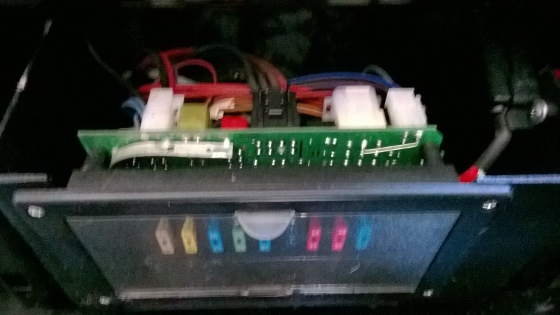

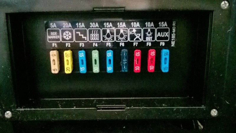

Onko sinulla tuo linkin sulaketaulu autossa?
Vs: Nordelectronica
« Vastaus #2 : 18.08.2015 kello on 09:29 »
Ne185

Mihin laturilta tuleva harmaa johto menee? Sulakepoksilla liitin J6 ja nasta 2 on verkkotunniste. http://scratch.veletron.com/KIT-NE148T-R1.pdf

Kannattaa hieman keskittyä, että mitä kirjoittaa. Tökkää J6 ( 2 ) nastaan plussaa, rupeeko lataamaan.
Vs: Nordelectronica
« Vastaus #11 : 18.08.2015 kello on 22:07 »
Eihän tuossa ollut mitään epäselvää, toteamus vain. Keskityn kokeilemaan, mutta en saanut vastausta pitäisikö releen yhdistää akut verkkovirralla ladattaessa vai ei.
Vs: Nordelectronica
« Vastaus #12 : 23.08.2015 kello on 20:05 »
Tulee kakkosnastaan 12vdc
Vs: Nordelectronica
« Vastaus #13 : 24.08.2015 kello on 20:00 »
Ei tainnu tietäjiä löytyä. Vedänkö laturin harmaan vaan d plussaan  ;D
Vs: Nordelectronica
« Vastaus #14 : 24.08.2015 kello on 23:02 »
Käyttöohjeen mukaan re1 vetää, kun d+:ssa on 12V ja auton akun jännite on suurempi kuin 13V
