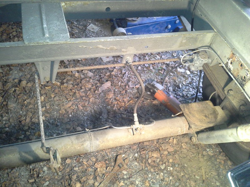

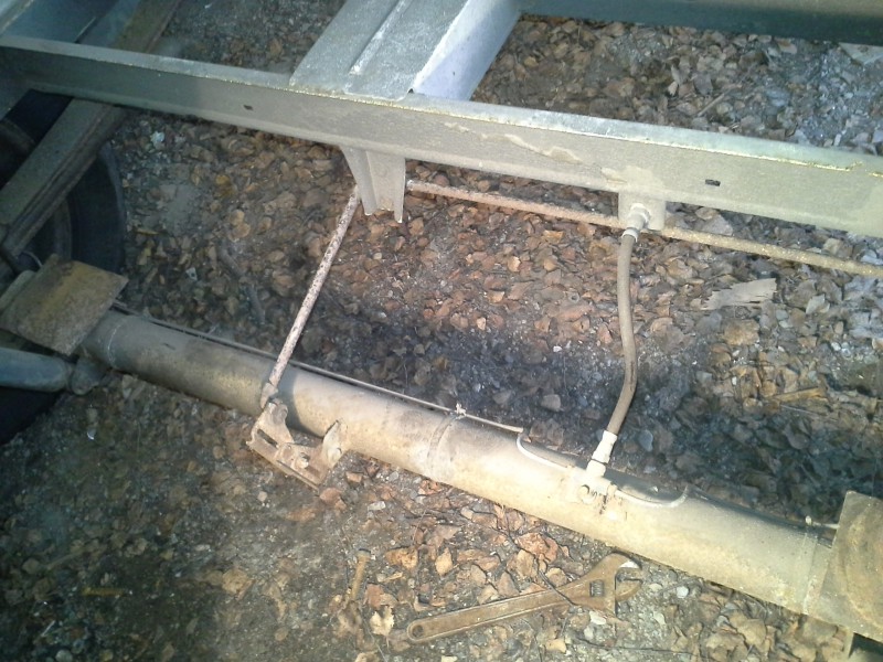

Tänään sain purettua lattian loppuun ja pestyä rungon. Oli kyllä uskomattoman hyvässä kunnossa runko tossa. Muutamia ruostetäpliä siellä täällä, mutta ei mitään vakavaa. Attelin tohon jonkun massan laittaa nyt päälle ja muutenkin fiksata alustasta kaiken kuntoon ennenkuin lattiaa alan päälle rakentaa.
Kertokaas että mikä se on tämä akseliin tulevan tangon idea mikä liittyy jarruihin jollain tapaa?
Taitaa olla niin et pitää laittaa leveemmät sisälokasuojat suosiolla kun kolme sivua jo korjattu vanhoista lokareista. Se on rengas päässy hinkuttamaan ne puhki, kun ei näytä olevan mitään sivuttais tukea akselilla, eli pelkästään lehtijousien varassa sivuttain.
Se tanko ohjaa venttiiliä joka säätää taka-akselin jarruvoimaa kuorman mukaan. Enemmän lastia --> enemmän jarruvoimaa.

« Vastaus #52 : 11.10.2015 kello on 21:47 »
OK. No mistä sen tietää mihin se säädetään? Vai tarviiko sitä koskaan säätää?
ei tarvitse koskea mikäli toimii, ja katsastusmies kyllä  kertoo onko jumissa, ovat hyvin kiinnostuneita noista.
Mollukka on viralliselta nimeltään  "kuorman tunteva jarruvoiman säädin".
Nyt on kyllä tossa niin hyvin näkösällä että ainakin kannattaa crc:tä tai vastaavaa ruikkia kaikkiin liikkuviin osiin. Ja vaikka pyydät jonkun asiaan perehtyneen tsekkaamaan toiminnan, hylky tulee leimalla jos ei toimi.

« Vastaus #55 : 11.10.2015 kello on 22:22 »
 Nuo alb venttiilit yleensä toimii riittävästi, tälläisessä vakiokuormalla olevassa melko turhia, voisi olla jarruteho aina täysillä. Eri juttu jossain avolavassa jossa kuorma vaihtelee suuresti.
  Oisko jousille tarvetta käyttää pajassa, niin ei raappisi lokareihin? Tosin saattaa tulla ongelma että perä on liian korkealla, siitä joku kirjoitti aikoinaan?
  Pattereista oli aiemmin juttua, ehkä kantsii miettiä lisäämistä--eikä vähentämistä?
  • Viimeksi paikalla: 2.07.2022 kello on 14:15
ALB- venttiili löytyy ilmajarruista.

Niin autoon oli asennettu lisailmajouset mutta ne on jo irti noissa kuvissa, kun pitää vähän pajailla niiden tukia kun oli päässyt vääntymään. Sitten kun siinä on nuo lisäilmajouset paikallaan niin eikö ne hyvin pitkälti kumoa tuon venttiilin toiminnan? Mitenkä ne tuon venttiillin testaa katsastukessa?
Vs: Mätä Piccolo projekti.
« Vastaus #58 : 12.10.2015 kello on 00:14 »
Joo kyllähän nuo pussit vähentää perän liikettä , mutta esim kovassa jarrutuksessa sen venttiilin pitäisi hillitä takapyörien lukkiutumista perän keventyessä... Ehkä ne venttiilit uutena voi toimiakin siten kuin on suunniteltu mutta tuskin enää vuosien kura- ja suolakylvyn jälkeen.
Noita venttiileitä on monen montaa mallia,  lienee joka automerkillä omansa... joidenkin toimintaa ei pysty edes tarkistamaan silmämääräisesti/käsikopelolla.
Kuten Yrjö kirjoitti, mokoman venttiilin tarpeellisuudesta näissä vehkeissä voi olla montaa mieltä kun kuorma kuitenkin on yleensä melko vakio.
Mutta jos katsuri sen tarkastaa niin toimiva pitää olla.
Tuossa mun ducatossa se kuulemma  toimi, en osaa sanoa onko samanlainen kuin  sinulla.
Joissain säätimissä tuntuu pientä liikettä kun painaa jarrua, esim. Hiacen venttiili oli semmonen ja taisi audissakin olla vastaava. -Ainakin audissa oli 2 pienen pientä jousikuormitteista mäntää suojakumien alla jotka piti joka leimalle  herkistellä nokkapihtien ja crc:n kanssa.
