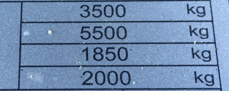

Eti vielä se rellun kilpi..
Millerin valmistaja haluaa, että GVW (yhdistelmämassa) on puhdas nolla kg - eli sillä ei vedetä mitää :o
Voortissa mulla 2. rivillä seisoo 6300 kg

Tuo Rellun oma kilpi onkin jo paljon fiksumpi 3500/5500 numeroillaan = 2tn siis saisi tuonne koukkuun jarrullista kiinni nakata. Eli nyt jos mennään ns. pienimmän mukaan, niin ote kun ei sano mitään, Mobilvettan kilvessäkään ei juuri järkeä ole ja koukustakaan ei omaa kilpeä löydy, niin se on tuo Rellun kilpi kun tässä kohtaa määrää. No eiköhän tuo silti riittäne, koskaan jarrutonta painavampaa ole muillakaan autoillani vedellyt 8)

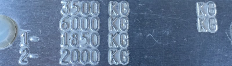

    Pitipä tarkistaa Fiatin ja Adrian kilvet ja niiden erot.
    FIAT
    ADRIA
