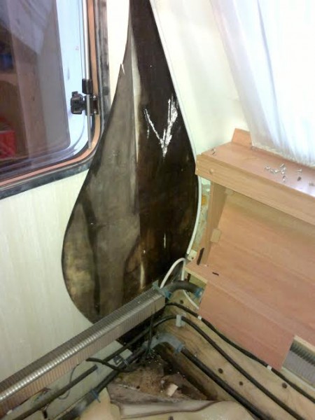

Kosteusvaurio voi syntyä vaunuun pikkuhiljaa vuosien saattossa.
Esim Solifer 1990. Vesi tuli sisään etusivuikkunan ruskean koristeosan ruuvista, joka oli ruuvattu sivuseinän alumiinin läpi. Vuotoa ei voinut havaita silmällä. Vuosien saatossa siitä tuli kosteusvaurio, jota ei kosteusmittarit eikä tapetti vaunun sisältä osoittanut. Vaan vaunun alakulman kostuminen ulkoa. Ja vuoto oli todella vähäistä, mutta vuodet olivat tehneet tehtävänsä ja etukulman puuosat olivat täysin lahot, kyllä siinä styroxsikin oli jo vettynyt. Hometta ei ollut.
