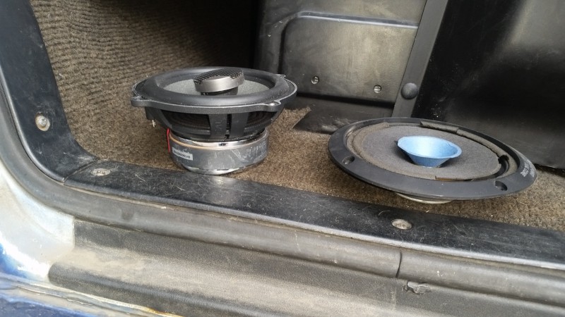

En ole ihan varma onko tämä oikea paikka vaik kalusteisiin vai projekteihinko tämä pitäisi laittaa, mutta kaiuttimiin liittyy niin laitoin tänne.
Keissi on siis tämä: Ohjaamossa olevasta stereoista kuuluva ääni on ihan hirveän kuuloista. Otin vanhat kaiuttimet esille ja totesin, että ne ei ainakaan enää ihan priimaa ole.
Ostin tämän palstan myydään osiosta uudet elementit, mutta nämä ovat aikalailla paksummat kuin vanhat ja ei millään mene tuonne samaan väliin, jossa aiemmat ovat olleet. Kuitenkin nämä haluaisin nyt jotenkin asentaa.
 Mietin jo että kummallakin puolella tuolla oven ja tuolin välisessä takakulmassa olisi mahdollisesti sopivan kokoiset kolot lattianraossa, jonne tuon elementin saa upotettua, mutta jonkinlaisen kotelon ja asentamiseen vaatii. Nopealla googletuksella autohifistä lainkaan ymmärtämätön päätteli, että autokaiuttimia ei kannattaisi asentaa suljettuun laatikkoonkaan bassotoiston takia? Onko ideoita, miten tuon saisi kohtuu siistiksi ja toimivaksi rakennettua?
Asuntopuolen sisus on muutoin käsittääkseni tiikiä, joten tiikkivaneeria voisi harkita, jos vain löytäisi.
Paikka olisi sinänsä hyvä, ettei vie oikein miltään muulta tilaa. Toisaalta en tiedä kerääkö tuo paljon jotain likaa, jos ei ole suljetussa laatikossa ja toisaalta miten paljon äänentoisto kärsii jos ääni tulee siis etupenkillä istujien vierestä jaloista ja on suunnattu eteenpäin.
Jokatapauksessa siis jotain kompromisseja joutuu tekemään, joko äänen laadun ja suunattavuuden suhteen tai sitten ulkonäön ja huomaamattomuuden suhteen.
Ovissa kai on, mutta kun ei ole valmista paikkaa niin olen sinne vähän arka alkaa laittamaan.

Kyseessä siis tuo alkuperäinen Ducqto vuosimallia 89. Sen kojelaudassa on kummassakin päässä alhaalla sellainen rei'itys. Sen takana sijaitsi. Mutta siellä on kummallakin puolella jokin metalli jonka takia tuo paksuus on liikaa. Yksi vaihtoehtohan olisi toki sahata tuohon aukko mutta silti joutuisi kai tekemään jonkin korokepalan ja suuntaus on vinosti jalkoihin joten en tiedä olisiko tuokaan ihan optimi.

Yhteen autoon vaihdoin oviin kajarit, jolloin tuli vastaava ongelma vastaan. Siinä pystyi pistämään parisenttiset korokkeet kaiuttimien alle ja mahtui vielä alkuperäinen ritilä paikoilleen. Korokkeet tein vanerista.
Vaunussa taas olen kahteen vaunuun joutunut rakentamaan kaiutinpöntöt liimalevystä, kun kalusteissa ei ollut sopivia asennuspaikkoja. Ihan umpikotelot tein, eikä ne ole minusta sointia haitannut.

Tuo kojelauta-asennus on sellainen ettei siihen hyvää ääntä saa millään kaiuttimella. Ainakaan mun kokemuksen mukaan.
Itse irrottaisin ovipahvin ja miettisin mahdollisuutta asentaa kaiuttimet oviin.

Kokeeksi asensin tuonne istuinten taakse alas, koska se oli projektina helpoin. Kaiuttimet ei vielä ole lopullisesti asennettunakaan, laitoin vaan kiinni vaneerinpaloihin, jotka satuin löytämään, eikä asennuskaan ole ihan kauneinta katseltavaa. Tarkoitus oli kuitenkin tässä vaiheessa pääasiassa testata tuota äänenlaatua. Ihan täysin tyytyväinen en kieltämättä ole. Diskantit tuntuvat hukkuvan. Tosin vaikea sanoa johtuuko tuo tuosta vanhan Ducaton muuten pitämästä melusta. Paikallaan ollessa paranee ainakin jonkin verran, mutta ajon aikanahan tätä laitetta pääasiassa kuuntelen, kun asunto-osassa on sitten oma soittimensa.
Kaiuttimet sinänsä käytön kannalta olisi tuolla hyvät. Eivät ole tiellä ja kohtuullisen helpot asentaa. Mitään varmaa päätöstä en siis vieläkään ole asian suhteen tehnyt. Projekti etenee siis hitaasti mutta varmasti.
