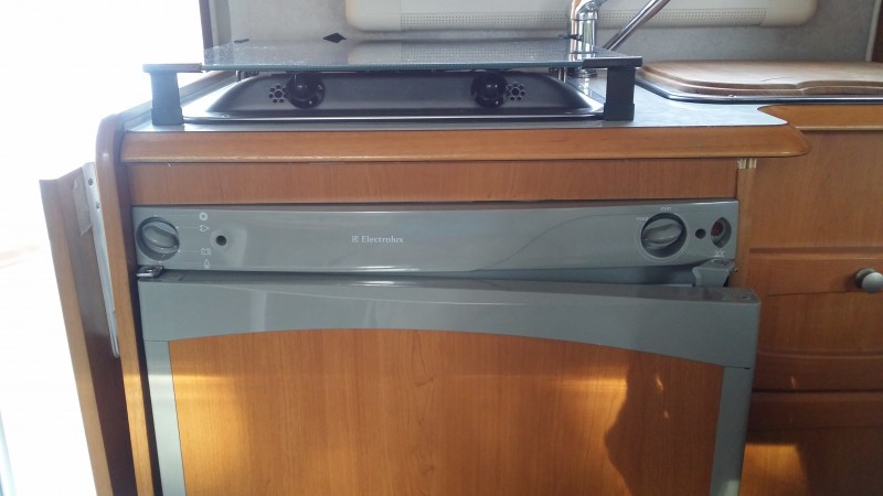

Tässä pari kuvaa auton ulkopuolelta jääkaapin kohdalta. Sekä jääkaapista sisältä. Miten tuon saisi tutkittua itse. Vaiko pitääkö yrittää viedä johonkin korjattavaksi? Onko kaappi muuten sama mistä keskustelun Aloittaja mainitsi?
Jos sinulla on samanlainen näkym kuin 88k5 lla huoltoluukkuun niin siitä on helppo huoltaa
liekkipää ym. MUTTA jos on yhtään epävarma tai ei tiedä mitä tekee niin vahva suositus on viedä huoltoon  Thumb

  Otanko nuo ritilät pois ja sieltä käsin tutkin asiaa?
Ei siitä haittaakaan ole  :D Alempi riittää..
Jos on kaveria matkassa, mene ite ulkopuolelelle, ja kurki polttimen suuntaan. Käske kaveria laittaa tulille..
Kipunoiko lainkaan (ilmeisesti sullakin automaatti kaappi kun ei piezo-nappulaa näy)? Välttämättä tartte edes ritilää irroittaa kun kipinän kuuleekin..
Voit kokeilla puristaa noita liittimiä sormin - jos lähtee tulille, sama vika.. vaan voihan se olla sytkäboxivikakin.
Mutta jos homma arveluttaa, jätä huollon ongelmaksi.

Juu tuossa oranssi valo välkkyy ja kipinän ääni kuuluu. Ilmeisesti syttyy kyllä, kun valo sammuu. Heti kun päästä nappulan ylös jatkuu välkkyminen, eli ei jää jääkaappi päälle. Sama oire mielestäni kuin aiheen aloittajalla. Pitää tutkia pojan kanssa tänään asiaa tarkemmin. ( tai ainakin yrittää )

Ok. Sulla toisen tyyppinen kaappi, eli ei näitä uudempia, jotka itse sytyttelee liekkiä - ts. ei tarv. nappulaa painaa vaan kaappi hoitaa ite. Liekö ero liekkivahdissa sähköjännite (ja kaasurele) vs kapillaarinen..

Vika ilmeisesti tuossa valintakytkimessä. Pyöritteli sitä edes takas ja nyt alko vörkkii Thumb vaatisi varmaan huoltoa katkaisin.
