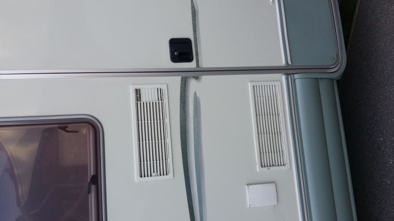

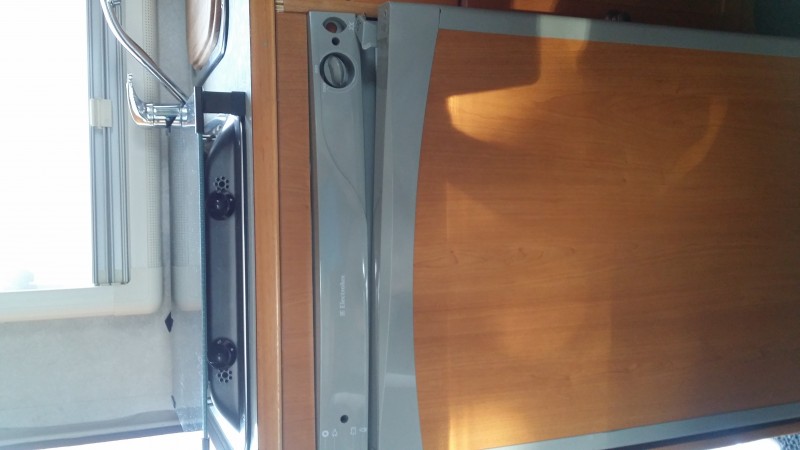

Laita kuvaa ulkopuolelta autosta, onko siellä huoltoluukuissa tilaa ja kamppeet esillä?
Se ratkaisee sen joutuuko kaappia ulkona käyttämään jos vika on liekissä tms.
  • Viimeksi paikalla:14.10.2026 kello on 08:02
Vs: Electrolux jääkaappi ei jää kaasulla päälle
« Vastaus #12 : 11.07.2016 kello on 08:16 »
Tässä pari kuvaa auton ulkopuolelta jääkaapin kohdalta. Sekä jääkaapista sisältä. Miten tuon saisi tutkittua itse. Vaiko pitääkö yrittää viedä johonkin korjattavaksi? Onko kaappi muuten sama mistä keskustelun Aloittaja mainitsi?
