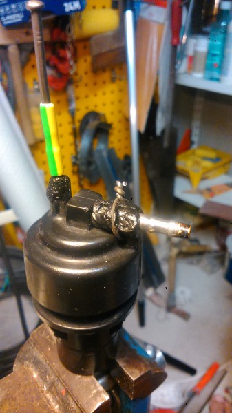

Otin tänään lamppujen kork. säätömännät, butanikolvasin muoviosat ehjäks. Olivat halkenneet muovit metalli liittimen juuresta 10mm. Poistin tehdastulpan ja laitoin tilalle holkin, pätkän johtimen eristettä ja oma tulppa perään. Tuo naula oli vain kokeilu..isolla hevosruiskulla kokeilin, että pitää ja mäntä työntää tapin ulos  Thumb
Sitten ei kun paikoilleen.. Molemmista pilleistä lähti 15m pois kun helpoin oli viiltä auki. Takaisin laitossa kirkasta letkua kannattaa lämmittää (käytin taas butaanikolvia). Ennen yhteenliittämistä tankkasin letkun vajauksen raa'alla glykolilla ja männän myös (+ilmaus).
Molemmat puolet ovat omilla paineilla. Pelkkä 0 bar paine, ei riittänyt oikeaan liikkeeseen, joten piti paineistaa..
Mitenkö;
    • ajovalon sääto kojelaudasta alimpaan asentoon
    • Mäntä piti vetää ulos jousivoimaa vasten
    • lukkopihdellä lukitus about ½ väliin
    • hevosruiskulla ilmauspuolelta painaen, että mäntä liikkuu. Ilmakuplia poistu vielä
    • lopuksi vielä ruiskuun pieni paine päälle
    • pienillä kärkipihdeillä tuosta johtimen kuoresta puristaen
    • ruisku pois ja tulppa tilalle
    • hienosti männät tulee ulos ~25mm sisäsäädön ääriasentojen välillä. Kelpaa  :P
    • eiku männät lampuihin ja osat nippuun
    Katotaan kauanko kestää  8)
