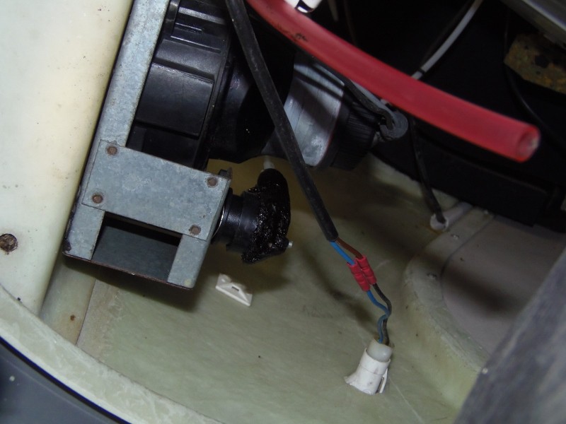

Totta hitossa nuot Skodan vermeet toimii, tuo järjestelmä oli rikki kun as-autoni ostin. Vaihdoin Skodan säätimen joka passasi mukisemati paikoilleen. Nyt on toiminut neljä vuotta ilman mitään ongelmia.
En muista mistä/keltä sain neuvon tuohon järjestelmän käyttöiän lisäämiseksi, voin kertoo sen eteenpäinkin.
Bitumikorkkieristee stä tuollainen "huntu" päälle, estää tärinöitä/värinöitä vaurioittamasta muovia, liekkö tuosta apua mutta kestäneet ovat. Samanlaisen "kuorrutuksen tein sisällä olevalle "ohjausyksiköllekkin".
Katsastusmiehet ovat vaatineet että valojen korkeus-säädön on toimittava, kokeili viimeksikin katsastuksessakin kun kävin pariviikkoa sitten.
Minun integroidussa ei ole Ducaton alkuperäiset umpiot, tuo järjestelmä on "nidottu" hellan umpioihin.  Vaihto-operatsuuni oli aika kinkkinen . . .
