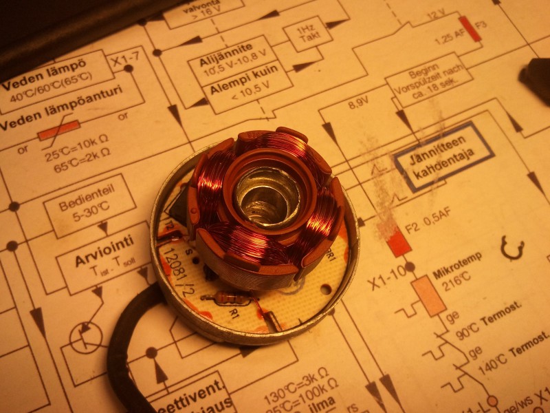

Tässä paloilmapuhallin avattuna, joten se on korjattavissa. Löytyy myös kytkentä miten uusi kytketään vanhan tilalle, mutta se ei ole koneella, joten laitan sen tänne myöhemmin tänään. Minulla on myös tuollainen vanhempi puhallin jossa on viallinen piirilevy, mutta en ole vielä testannut sitä ilman piirilevyä.

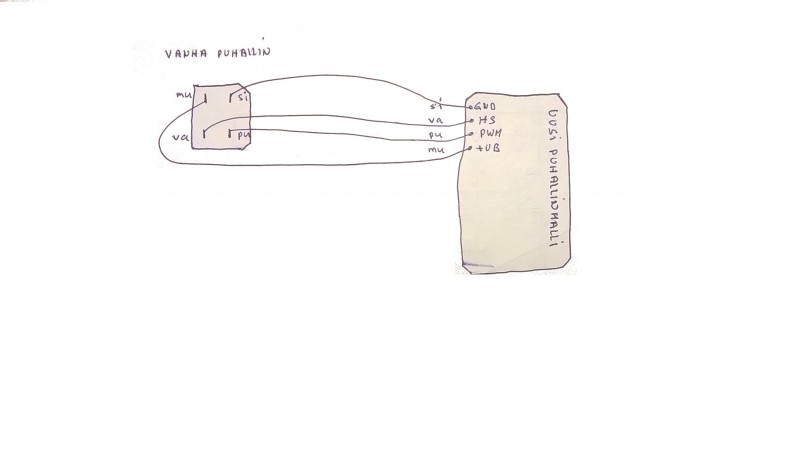

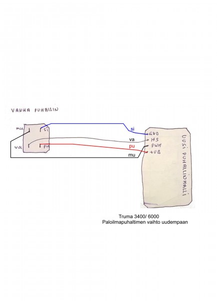

Näin vanha paloilmapuhallin kytketään uuteen. Kannattaa katkaista vanhan johto aivan puhaltimen juuresta ja juottaa johdot uuden pinneihin ja kutistesukka jokaiseen juotokseen.
Kytkentäkuva vaihdettu oikeaan.
Kiitos paljon näistä tiedoista. Eiköhän me näillä eväillä saada Sirkan pannu taas kuumaksi.

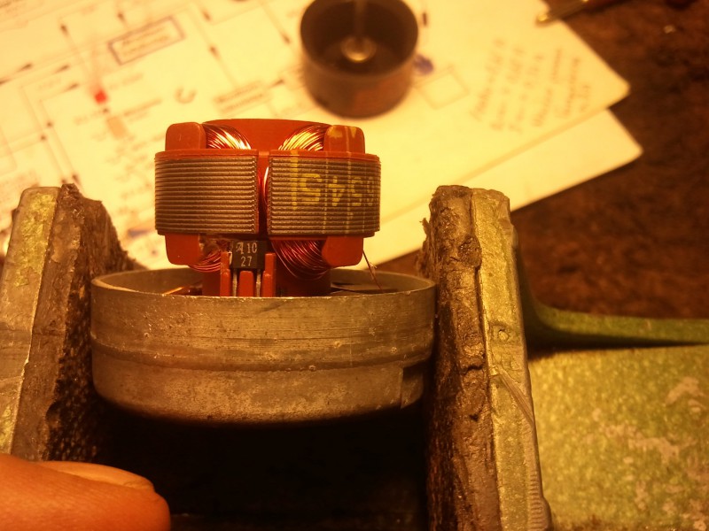

Sen pitää alkaa pyörimään heti aika hitaalle kun sytytysvaihe on tulossa. Jos pannu menee häiriölle niin paloilmapuhallin sammuu heti. Tässä vielä kuva moottorista joita voi verrata minun kytkentään, että onko minulta jäänyt jotain huomaamatta.
