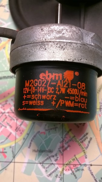

Sen pitää alkaa pyörimään heti aika hitaalle kun sytytysvaihe on tulossa. Jos pannu menee häiriölle niin paloilmapuhallin sammuu heti. Tässä vielä kuva moottorista joita voi verrata minun kytkentään, että onko minulta jäänyt jotain huomaamatta.
Puhallin lähtee pyörimään heti täysillä kun pannun laittaa päälle, ja jatkaa pyörimistä myös vikatilassa (odoteltiin sammumista useampi minuutti.)
Uudessa paloilmapuhaltimess a on moottorin perässä piirilevy, joten sen on hieman erinäköinen kuin tuo kuvassa näkyvä vanha malli. Siihen menee neljä johtoa, jossa on samat merkinnät kuin valokuvan vanhassa moottorissa, ja johtojen värikoodaus näkyi olevan sama.

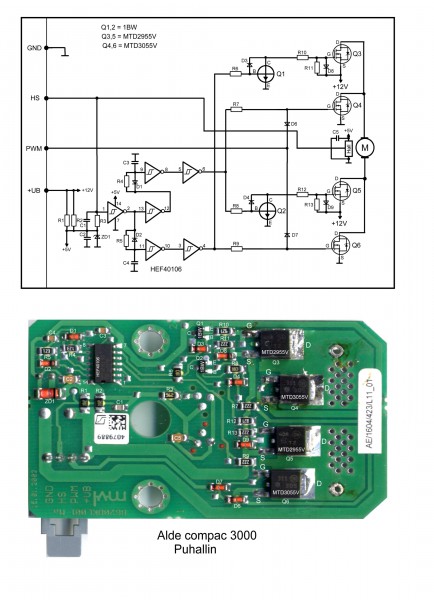

Uuden paloilmapuhaltimen kytkentäkuva.

Tuo moottori ei pyörine lainkaan ilman pulsseja tuohon PWM pinniin; onkohan nuo PWM ohjaukset tuossa uudessa ja vanhassa yhteneväiset?
Kokeilen myöhemmin tänään vielä liittää sen vanhan puhaltimen pannuun. Olen melko varma, että olisin huomannut jos se olisi jäänyt pyörimään vikatilassa, mutta koska aiheeseen liittyen en tehnyt mitään erityistä huomiota niin en varmakseen enää pysty muistamaan.

Alkuperäisellä puhaltimella virhetilassa puhallin sammuu kuten pitääkin. Se tarkoittanee, että tuo pwm ohjaus uudessa ja vanhassa on erilaiset, ja väliin tarvitaan elektroniikkaa että puhallin toimii oikein.
