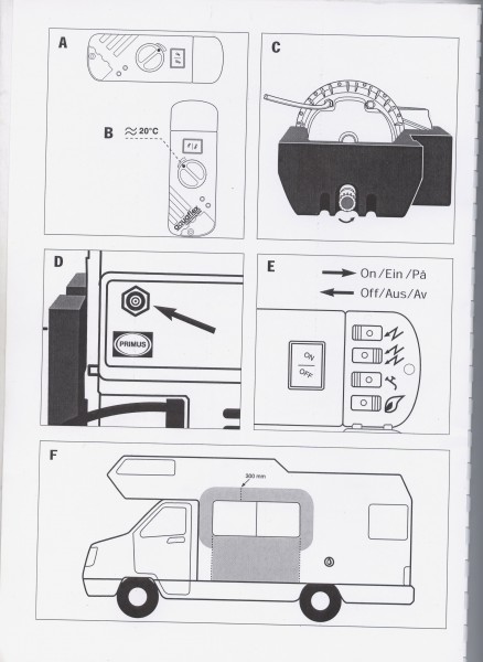

         Näpäse kuva kohteesta
    Vs: Pumppu tai joku laskee vedet alleen
    « Vastaus #9 : 18.06.2015 kello on 11:33 »
    Haljennut jotain sieltä vedentyhjennyspuole lta, ei nyt ruuvi, mutta jotain muovista väännettävää...
    Tarkoitatko kuvan C ylipaine/ tyhjennysventtiiliä?

    Sepä juuri, tai niin ainakin olen ymmärtänyt. Nyt en saa kuvaa enkä pääse tarkistamaan, kun se on tuolla lähikorjaamon pihassa tarkistettavana. Eivät sitä kuitenkaan ala korjaamaan. Vaihtoehtoina olisi koko laitteen vaihto johonkin vastaavaan tai sitten koko lämminvesipuolen ohitus.
    « Vastaus #11 : 18.06.2015 kello on 22:04 »
    Ymmärrät varmaan, etä laitteen vaihto toiseen maksaa noin 3000-3500 €. Kyllä vika kannattaa korjata. Jos se punainen nuppi on aukiasennossa niin käännä sitä varrti niin laukeaa paikkalleen ja sulkeutuu.
