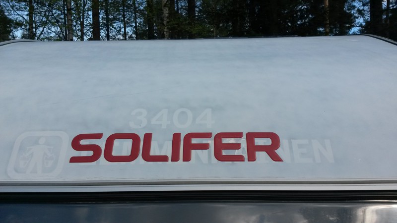

Teippauksien jämät lähti helposti tuolla "toffee" laikalla ja samalla liimat myös. Teippauksien alta paljastui muutamasta kohtaa pieneltä alalta alumiini pintaa, lähinnä pientä naarmua. Nyt mietinnässä vetäiskö tuon katon etuosan maalaten tai vaikka jonkinlaiset uudet teippaukset ( hiilikuitua tai muuta ) vois tulla vähän näköä vanhukseen...

Maalaus vai mitä tekis? Mielipiteitä. Maalaus on juuri nyt voitolla  :)

Ookko yrittänyt valkoisella värivahalla?
http://www.motonet.fi/fi/tuote/602461/Turtle-Color-Magic-Plus-valkoinen-varivaha

En ole kokeillut. Pysyyköhän tuo pinnassa? Joskus vuosia vuosia sitten "ehostin" mustaa autoa tuolla
ja sillöin ei olikein pysynyt. Merkkiä (vahan) en kuitenkaan muista. Ilman muuta voisin kokeilla, olishan se
helpompi kuin maalaus.

En itsekään pidä niitä kovin pitkäikäisinä. Tumman sinistä autoa hinkannu - ainakin konepellin kiveniskemät olivat melkein huomaamattomia vrt. vaaleaksi kuivunutta vahaa täynnä..
Voihan olla, että parin vahauskerran jäljiltä tuota väripigmenttiä on jo näkymisen kannalta jäänyt. Voihan tuon 15€ vahan käyttää vaunussa muuallekin, jos ei auta kattoon.. tässä vaiheessa ei ainakaan solikka-teippausta tarvisi uusia..

Ajattelin niin että en irroita solikka teippausta vaan pehmeällä "kynämäisellä" pensselillä
maalaan tarrojen mukaan. Vesiliukoinen maali kun lähtisi teipiltäkin suht kevyesti.
Käden ei passaa kyllä väpättää kun hommaa tekee.
teippausi irti. kevyt karhennus ja pienellä vaahtomuovi telalla tikkurilan unica pintaa  :)  ;)
kun on kuivunut laitat uuden solifer tekstin ja org:n tarran niin menee kuin väärä raha  ;D

Muuten hyvä mutta noi Solikka tarrat on käsittääkseni aika tyyriitä  Thumbd
Org:n tarra pitää Fenixiltä tilata, alkuperäisen haalistuneen Solifer pikkutarran paikalle  Thumb

Hart-tapes olen tarroja teettänyt moottopyöriin, on laadukkaita ja huokeita, kannattaa kysäistä. Tai sitten teippaa tuon tekstin ja leikkaa reunat, maalaa ja poistaa suoja teipit. Omassa projektissa nyt päädyin teippaukseen maalauksen sijasta, katotaan mitä syntyy  :P

25€ näyttäs olevan solikan teksti
tekee kerralla hyvän niin ei tarvitse vatuloida enää uudelleen ;)
ite en lähtis kikkailee ja maalailee tarrojen ympäriltä  ::)

Jaa, eihän nuo niin kalliita olekkaan. Tekis mieli kyllä tilata iso Kärppä-tarra keulaan mutta
voisi tulla sanomista  ;) Ei tuohon hintaan kyllä kannata alkaa suojailemaan teippejä. Irti vaan
ja maalia pintaan  Thumb

Jep oletko kokeillu ksyleeniä varovasti noihin "jälkiin" voip olla että komistuu kyseisellä aineella Thumb
"mätänetissä" noin 7 euroa litra muistaakseni.
