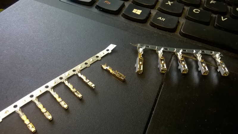

Tuo keskimmäinen liitin kuvassa on se oikean kokoinen joka käy sinne moottoriohjausboksi n liittimeen .
Se on 2x2 milliä tuo alapää.
Tuo OBD-S liitin ei lukitukkaan oikein sinne liitinrunkoon .
Näitä löytyy Volvon varaosista .
Fiattiin ei myyrä kuin johtosarjoja vain :'( :'(
Pätkii vakkari kun liittimet ovat löysät .
Olkaa tarkkana liitosten kanssa jos tälleen laitatte vakkaria
Että mielestäni Fiatissa ei ole Molex-liitin jossa pinnit ovat pyöreitä .
Nämä pinnit ovat neliskanttisia .
« Viimeksi muokattu: 23.06.2015 kello on 18:22 »

Se on 2x2 milliä tuo alapää. Nämä pinnit ovat neliskanttisia .
No enkös tuossa pari viestiä aikaisemmin juuri tuollaisia ehdottanutkin, neliskanttisiahan nuokin ovat, ihan tavallisia yleis-piikkiliittimen pinnejä, joita löytyy about jokaisesta elektroniikka-alan liikkeestä eikä maksa mansikoita 8)
Niitähän nuo laitimmaiset juuri ovatkin mutta eri kokoisia että eivät käy Fiatin liittimeen,ainakaan tähän minun autoon .
Ja kun väljä liitin teki niin häiriöitä niin en laita sinne kuin juuri oikeat liittimet .
Noita piikkejä taitaa olla 2-3 eripaksuista, mutta mistä noita sitten löytää... Tietty sellainen Q&D-ratkaisu olisi vain puristaa tuota liittimen nokkaa hieman länään ja näin tuo suurikin liitin ottaisi paremmin kiinni 8)
Tässä tapauksessa tuo suuri ei mahu liittimeen ja pieni ei pysy kunnolla siellä luikuksessa  jotta tarkka paikka se on .
Sen takia mulla oli kosketuksessa häiriötä kun se pieni pinni ei pysyny pohjassa kiinnityksessä kunnolla ,liekkö meni sitten pohjaan ollenkaan kunnolla.
Olisiko siellä sitten delphin cmc-liitin siinä on molemmat uros ja natu kanttisia...
