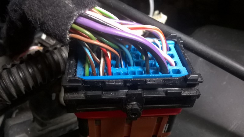

« Vastaus #82 : 14.06.2015 kello on 11:12 »
 Joopa, siinä rivi H ammottaa tyhjyyttään .
En saanut näin rautalangalla tökkimällä kaapelikenkää irti ja vapautumaan reijästään  näkyviin  :-[
Jostain se on lähettävä apua taas hakemaan .

« Vastaus #83 : 14.06.2015 kello on 12:32 »
Tuossahan se on mutten löydä mistä sen saisi ostaa !!

« Vastaus #88 : 15.06.2015 kello on 11:04 »
Tuossa on ohjeet kuinka se liitin kasataan/puretaan.
http://www.molex.com/pdm_docs/as/AS-98420-002.pdf
Digikeyltä ainakin löytyy noita pinnejä...
http://www.digikey.fi/product-detail/en/0643221029/WM3683TR-ND/2421379
Vs: Vakionopeussäädin jälkiasennus.
« Vastaus #89 : 15.06.2015 kello on 12:57 »
No nyt on tulossa kolmen laisia pinnejä jotta jos niistä joku kävisi .
Kiitos !
On hyvä olla tuo liittimen avausohje ,vaikka ei taida olla Molexin liittimet Fiatissa .
On tuo lukitus juttu ainakin vähän erilainen.
Kyllä sitä sai aika kauan pyöritellä ennenkö edes kannen uskalsi aukaista .
Fiatin poijat vain ovat jättäneet tiivistämättä liittimet ,vai kuka lienee on tehnyt johtosarjat niille .
Eivät ole pukanneet tappia joutaviin reikiin  :o
