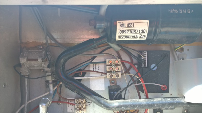

Tami Tammisen sanoin arvon sisaret ja veljet, nyt tarvitaan apuanne. Uusi käytetty vaunu (Cabby 800+ 2010) saapui kuluneen viikon alussa meille ja sen toimintoja on nyt testailtu. Vaikka vaunuun myyjän ilmoituksen mukaan tehtiin täysi huolto, niin jääkaappi ei jostain syystä toimi lainkaan verkkovirralla. Kytkettäessä kaappi verkkovirralle laukeaa vaunun vikavirtasuoja välittömästi. Kyseessä lienee oikosulku jossain? Myyjä on luvannut hoitaa kaapin kuntoon, mutta huoltoajat on kaikilla tällä hetkellä niin pitkät, että tekisi mieli hieman selvittää asiaa itse. Kaappi toimii kaasulla ja 12V oikein ja sulake on ehjä. Pääseekö ulkoritilän kautta käsiksi kaapin sähköliittimiin, että voisi mitata mahdollisen oikosulun yms.?

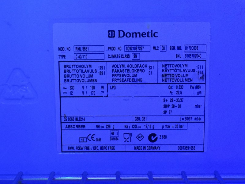

Kaappi on malliltaan Dometic RML8551. Onko jollain ollut vastaavia ongelmia?

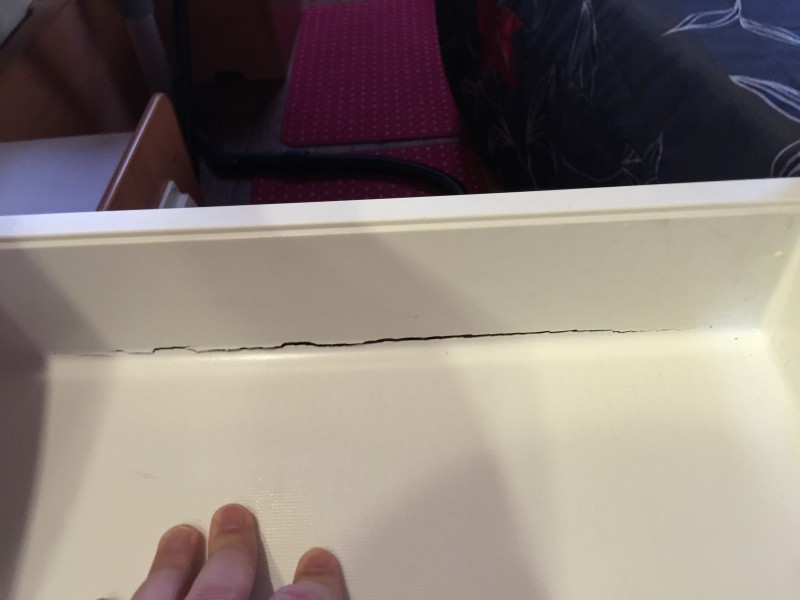

Toinen ongelma liittyy keittiön vetolaatikoihin. Kahdessa laatikossa on molemmilta puolilta pohjat haljenneet pitkältä matkalta. Myyjä on tilannut uudet laatikot, mutta toimitusaika lienee tehtaalta aika pitkä. Osaako joku sanoa, että vedänkö halkeamat umpeen jollain kaksikomponenttilii malla toistaiseksi vai olisiko ehdotusta paremmasta liimasta?

Ei tuolla alaluukussa ole 220v mittauspisteitä näkyvissä mitään. Menee varmaan ylempää sähköt vastukselle. Oletan vastuksen olevan oikarissa.

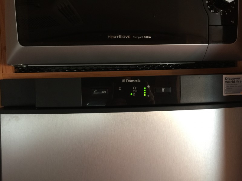

Kaapin kytkentä on liitteen mukainen. Antoiko se kaappi mitään vikakoodia?
