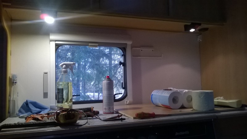

Kyllä tulee. Ainakin noissa ostamissani malleissa (halogeenin kaltainen, mutta ledit lasin paikalla pinnassa).
Huomaatko eron? Led vs. 10W halogeeni. Kummatkin suunnattu suoraan alaspäin. Pitää muutenkin vaihtaa nuo himmeämpiin tai laittaa himmenin, kun ovat turhan kirkkaat.
Vs: Valoa mökkiin
« Vastaus #5 : 20.04.2015 kello on 21:09 »
Kyllähän tuon näkee jo tuosta valokuviostakin, miten ne tekee varjon tuonne takaseinään. Tuo kirkas LED kun ei juuri näytä varjoa tekevän, niin en yhtään ihmettele että häikii :-\ Mutta LED:ejä saa myös kohdevaloina, jolloin ko. ongelmasta pääsee helposti eroon 8)

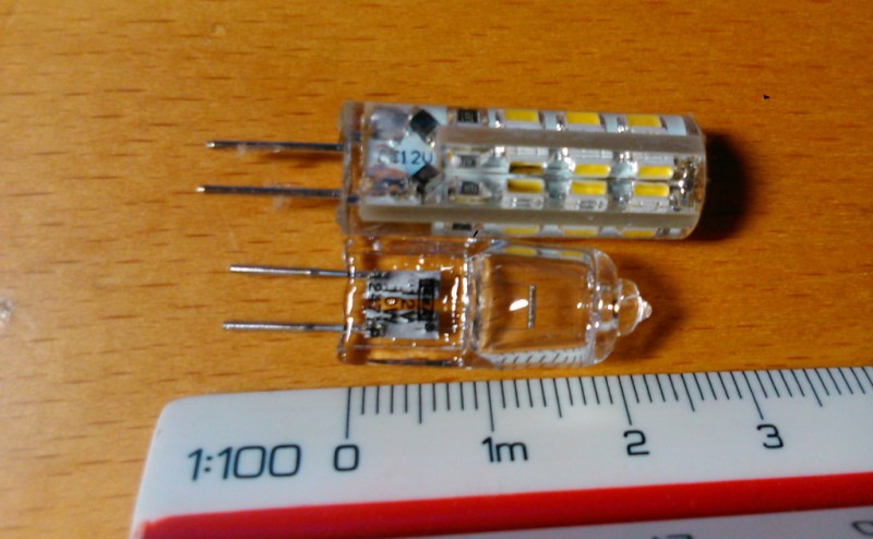

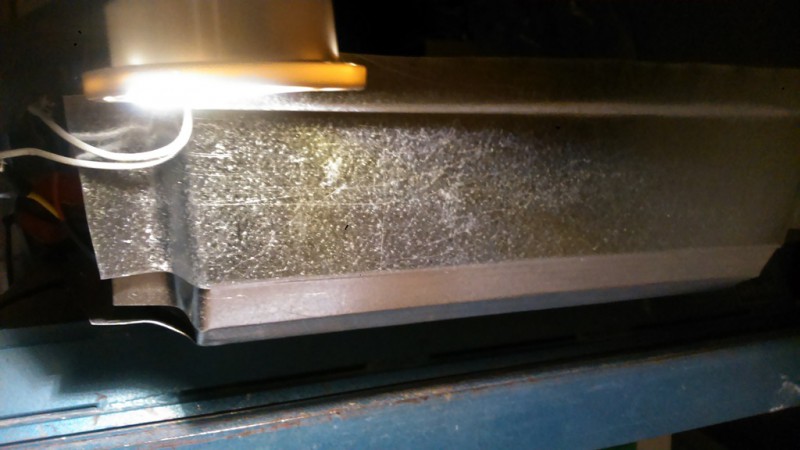

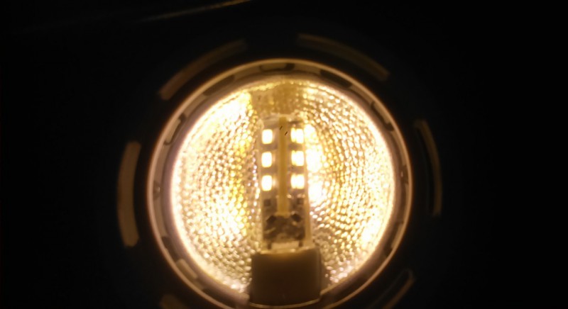

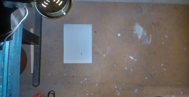

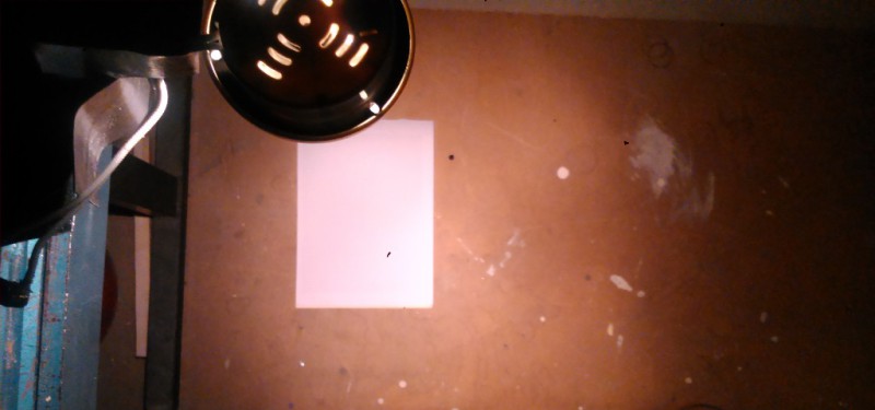

Satuppa oleen Hitecin tilaamia ledpötköjä just käsillä (vaihdoin himassa yhteen kattokruunuun jossa ovat "free-air" asennuksessa ilman heijastimia, mutta häikäisysuoja/diffusorilasit on). 1.5W/105lumen/5000K. Testivalaisimessa 10W halogeeni (~140lumen) - ledpötkö juuri mahtui..
Mitta liki 1cm pidempi, "lanka" hieman vikapaikassa. Jälki kuitenki hyvää, tosin leveämpää mitä G4 10W halogeenipolttimoll a..
Alkup. 10W halo taas on rajatumpi - siksi kuvassa jyrkempi kotrasti ero lattialla ~1m päässä
