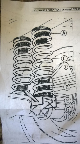

     pohjauskumit poisto asennuspalikkat tilalle. Tulee paketin mukana niin sanotut asennuspalikat mukaan jolla integroidaan jouset
     paikalle. Asennus 30 minsaa per puoli. Ei ole läheskään niin kovat kuin ilmajouset (VallilanTakomo) ja jakaa kuormapainoa

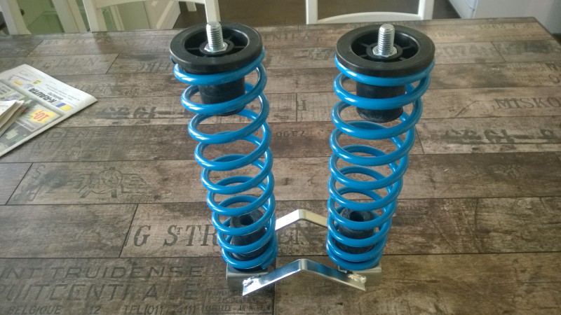

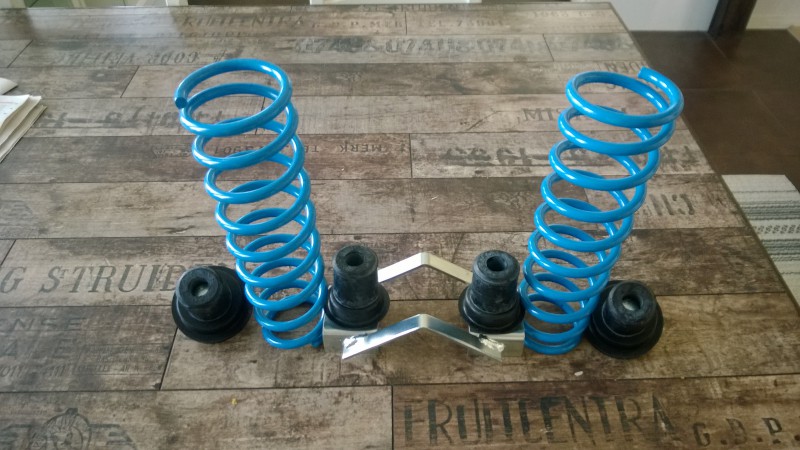

Jos jotakuta kiinnostaa niin tässäpä kuvia eilen saapuneesta jousisetistä. Asennus tosi helpon oloinen ja vain vanhojen pohjaanlyöntikumien irrotus saattaa olla se haastavin osuus mutta rälläkällä lähtee...
Moi, Jp  toi on hyväkuva kun näkee livenä kokonaisuuden paketista , helpompi hahmotta kokonaisuus.  Noi liikeiden esitteet mad jousista on mielestäni aika  kehnot .  Tuliko toi  setti Dugato I koppaiseen alustaan. Noi mad jouset on saanut kehumisia ja  ainakin noi matkailuauto korjaamot suosittelee noita ,ymmärsin ainakin niin heidän puheista että tukevoittaa ja rauhoittaa sivuttain keinumista sekä kuorman kanto paranee.
