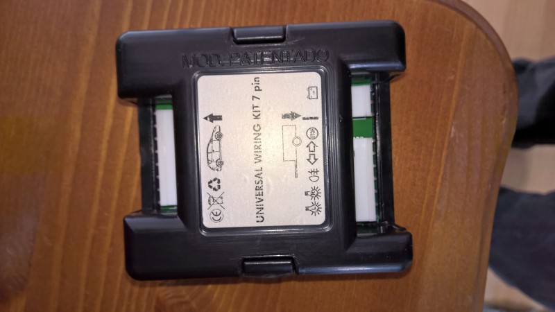

Tietäiskö kukaan mistä sais tuommoista?  Tuo on auton peräkoukun sähkösarjasta.
Vs: Vetoaisan sähköpistoke: johdot?
« Vastaus #49 : 18.04.2015 kello on 18:49 »
Onko tuo joku yleismalli,  joka kytketään varkailla auton sähköihin ja pitäisi antaa perävaunulle sähköt ilman auton häiriöitä?
« Vastaus #50 : 18.04.2015 kello on 19:10 »
Joo juurikin sellainen. Ravista hajos tuo boksi :( Vaunun valot ihan sekaisin... Ennen tuota boksia kaikki ok, mutta sen jälkeen kaikki ihan sekaisin. Kun löytyisi joku saman tapainen edes jostain.
« Vastaus #52 : 18.04.2015 kello on 20:24 »
Kun vaan löytäis jostain vielä sen kohtuu hintaisen ostopaikan....

Eikö ne osaa Toyotalla tehä kunnollista?
« Vastaus #54 : 19.04.2015 kello on 08:44 »
Kovilin koukku. 160€ olis uus johtosarja jossa tulee tuo boksi mukana.

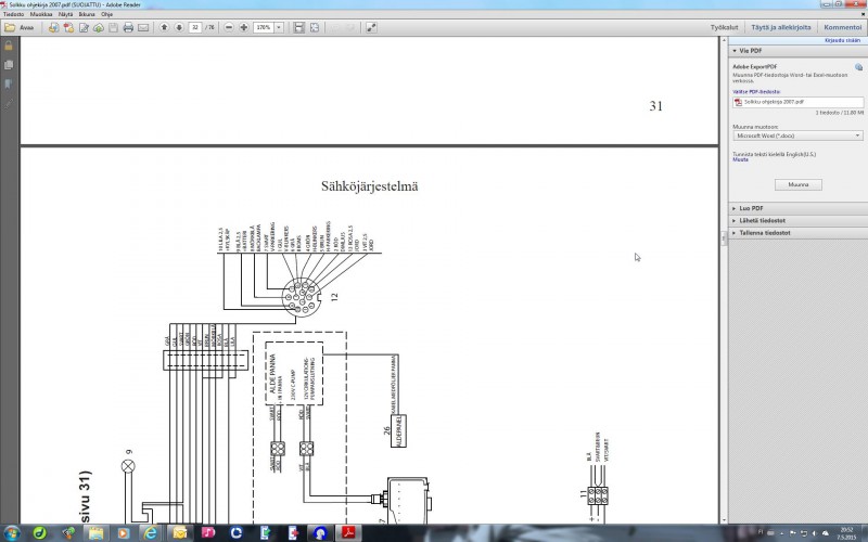

Liekö kellään -02 soliferin valopiuhan johdotuksista kaaviota? Vaihdoin tuon 13 nap pistokkeen vanhan 7 napasen tilalle, kun näissähän 13 johtoa tulee pistokkeelle valmiina. Muutama johto jäi kytkemättä kun en saanut selvitettyä johtojen väreistä, mille ne menee. Värit oli muistaakseni punavalkea, mustavalkea ja harmaa.

Eikös kenelläkään ohjekirjaa tallessa ?
Tämä on 2007:n , en usko että ihan sama olisi
  • Viimeksi paikalla:26.09.2026 kello on 22:54
« Vastaus #59 : 7.05.2015 kello on 21:53 »
Niin, ohjekirjassa on vain seiskanapaisen kytkis. ei täsmää tuo kaavio vanhempaan malliin.
