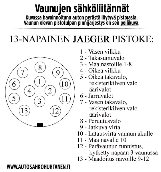

Tässätapauksessa siis 13-napainen West-pistoke. Tuo Jager kuva ei auta kysyjää.

Ossi sen jo sanoi ja minä olin väärässä. Sinulla on tuo West pistoke ja se on muistaakseni 7 johdon kohdalta yhteensopiva 7 reikäiseen auton päähän
Vs: Vetoaisan sähköpistoke: johdot?
« Vastaus #7 : 16.04.2015 kello on 22:14 »
Tässä noitten kaikkien kolmen navat ja tuon westin voi törkätä 7 napaiseen pistokkeeseen

Itse vaihtaisin vaunun töpselin 13 napaiseen jageriin ja käyttäisin adapteria vaunun ja auton välillä. Jager on kuitenkin se eniten käytetty ja uudemmissa autoissa vakiona.
Tämä autoon ja vaunun väliin : http://www.teohydrauli.fi/PublishedService?file=page&pageID=9&itemcode=15531
Tämä vaunuun: http://www.teohydrauli.fi/PublishedService?file=page&pageID=9&itemcode=15544

Tuo on totta mutta, 7 napaiset on jo aikansa elänyt ja niitten määrä vähenee koko ajan.
 Jos jää käyttämään tuota westiä vaunussa kaikki johdot kannattaa kuitenkin mielestäni kytkeä töpseliin, vaikka poistaisikin niitten sulakkeet. Silloin adapteri west- jager saa kaiken toimimaan vaunussa jotka ei nyt ole käytössä jos veturissa 13 napainen.
