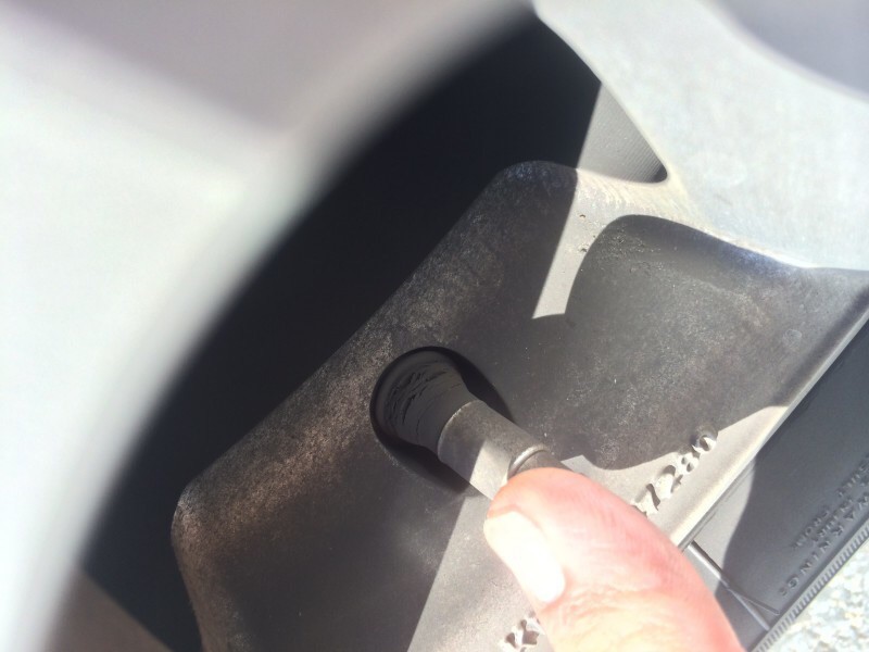

Ja kaikkihan muistaa ? Että tavallisella kumiventtiilillä varustetun renkaan maksimipaine on 3,5 bar  ;)
Vs: Rengaspaineet
« Vastaus #7 : 12.04.2015 kello on 22:56 »
Ja myös vaatia uudet venttiilit aina kun renkaat uusitaan.
Kuis sinne renkaaseen niin vähän saa laittaa, kun venttiilit pääsääntöisesti kestää 4,5 bar?
Jos jollakulla on missä tahansa 3.5t asunto-autossa kumirunkoiset venttiilit, on parempi suksia saman tien rengasliikkeeseen vaihdattamaan ne metallirunkoisiin.
  • Vs: Rengaspaineet
    « Vastaus #11 : 13.04.2015 kello on 10:58 »
    Mullahan ne oli ja viime kesänä Öölannin saarella sen sitten näki mitä tapahtui, rengasliikkeessä aikoinaan tästä väännettiin ja reissun jälkeen olen heille kyllä "opettanut" että välillä asiakastakin kannattaa kuunnella.
    http://karavaanari.org/index.php/topic,11259.105.html
    Vs: Rengaspaineet
    « Vastaus #12 : 13.04.2015 kello on 13:38 »
    Kumiventtiileitä on sitten useampaa mallia, paksulaippainen ns pakettiautonventtii li kestää matkailuauton paineet.
