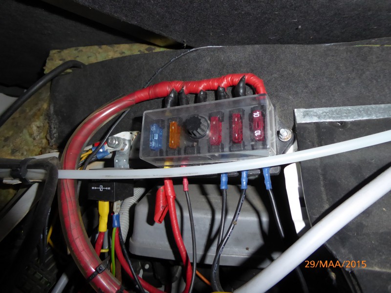

Uusin tuota 12V systeemiä, edellinen omistaja oli ratkaissut tämän virran jakamisen niin, että akusta lähtee kummastakin navasta neljä hauenleukaa eri tarkoituksiin (valot, radio, vesipumput jne), toivoin, että voisin vähän järkeistää tätä systeemiä ja asentaa tuohon väliin päävirtakytkimenkin jne.

Kuorittu paksu monisäikeinen kaapeli joka tulee akun + navalta on kuorittu ja jaettu 2.5mm2 nippuihin, joita on yhtämonta kuin sulakkeitakin sulakerasiassa.
Nippujen päihin on puristettu apico liittimet.
Eristeetömältä osalta "piuhanippu" on ensiksi kierretty vulkanisoituvalla kumiteipillä ja sen päällä on tavallinen eristenauha.
Tuolle osalle joka menee läheltä peltiä on laitettu muoviletkusta suoja päälle.
Yhdensortin "jakorasia" . . .
Tuohon akun ja sulakerasian väliin voi asentaa päävirtakytkimen:
