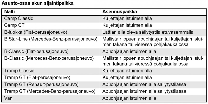

    Olisiko tuosta Hymerin -06 ohjekirjasta kaapatusta taulukosta apua
    Kiitokset kovasti kaikille vastanneille!
    Pitää tutkia maton alustoja ja etsiä moisia luukkuja, eiköhän se sieltä löydy :)
