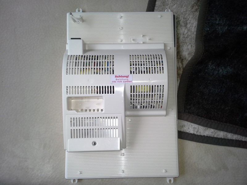

Ota kuva niin tiedetään, mistä Dometikin muuntajasta on kyse. Onko kenties tämän näköinen.

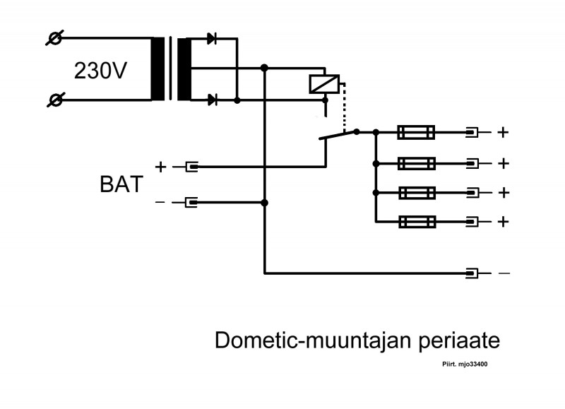

Toi ensimmäinen Dometikin muuntaja on pelkästään latausta varten eli menee johdot Toptroniin ja sieltä akulle josta tulee johdot BAT-liittimeen ja toisestä on otettu kaikki muu sähkö.
