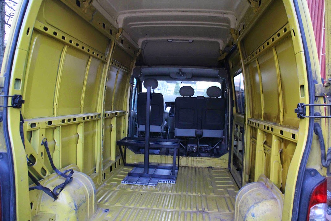

Tässä kuva autosta.
Nyt tavaratilan verhoilut ja ohjaamon väliseinä poistettu ja matkustamoon tuleva istuinlaatikonrunko ja alumiinilaatta kiinnitystä varten hankittu. Alumiinilaatan liimaus on ensimmäisiä hommia ja sen jälkeen pääsee eristämään autoa.
Nyt pääsee hahmottamaan sisustusta tarkemmin kun istuinlaatikon paikka on valittu.
  • Viimeksi paikalla:tänään kello 11:18
Montako ruuvia tulee liiman lisäksi?
  • Viimeksi paikalla: 4.10.2026 kello on 23:52
Vs: Renault Master -retkeilyautoprojekti
« Vastaus #42 : 20.03.2015 kello on 20:10 »
Liimaa kolme 600 ml putkiloa ja kaksi pulttia lattian läpi. Istuin kiinnitetään neljällä kiinnikkeellä uriin.
Ja lattia käsitellään...?
« Vastaus #44 : 21.03.2015 kello on 12:12 »
Puhdistus yleispesuaineella jotta lika ja rasva saadaan pois. Sitten liimaa peltiin ja alumiinilevy vain päälle.
