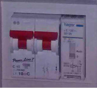

Ei oo ohjekirjaa. Mikähän tarkoitus tuolla on? Pakkosyöttö, automaatti ja off. Finlandiassa on tuo.

Automaatisulakkeet 230v

taikka vikavitra suoja ,luulisin

Ota kuva niin että näkyy tekstit kohteesta . . .
Ja ei ongelma jos näytät sähkömiehelle, hän näkee heti mihin nuot "vaikuttaa" . . .
Noin "lonkalta" heitettyä asian tiimoilta . . .
Tuo oikeanpuoleinen saattaa olla joku rele ?  Mutta ton näköinen voi olla monimuukin komponentti tältä etäisyydeltä nähtynä, viereiset punaisella "vipukytkimellä" varustettu vermeet näyttää totsilta eli sulakkeelta, ne ei välttämättä sisällä vikavirta ominaisuutta ? ? . . . Kuvan perusteella kyseessä vanhempi verme joten vikavirtaa ei ole laitettu ? ?

Puna vipuset on 10A C-käyrällä (hidas) oleva sulake ja laukeaa kumpikin jos toinen laukiaa. Vieressä on rele jollaista käytetään mm uusissa taloissa (sähkölämmitteisessä) lämminvesivaraajall a tosin kolmivaiheinen malli joka menee asennosta I, auto asentoon jos kela saa sähköä. Voisiko olla esim "tunturikytkin" en tiedä villi veikkaus.

Juu nuo kaksi vasemman puoleista on vikavirta/automaatti sulakkeet. Kolmas on rele. Voisi kyllä olla tunturikytkimen rele. Testataan huomenissa..

Rele on ns. välirele 230VAC (1NC+1NO), ja ne punikit paketteina C10A 2-nap. johdonsuojakytkin (pakollinen varuste kulkimessa).
Meinasin jo aiemmin vastata, mutta sitähän et vars. kysynyt - vaan mihin tarkoitukseen rele on? Tähän mulla ei ole tietoo, pelkastään arvaus, joka on ollut jo esillä..
Vikavirtasuojakytki messä on "test"-painike ja sulakkeessa (johdonsuojakytkin) sitä taas ei ole.
