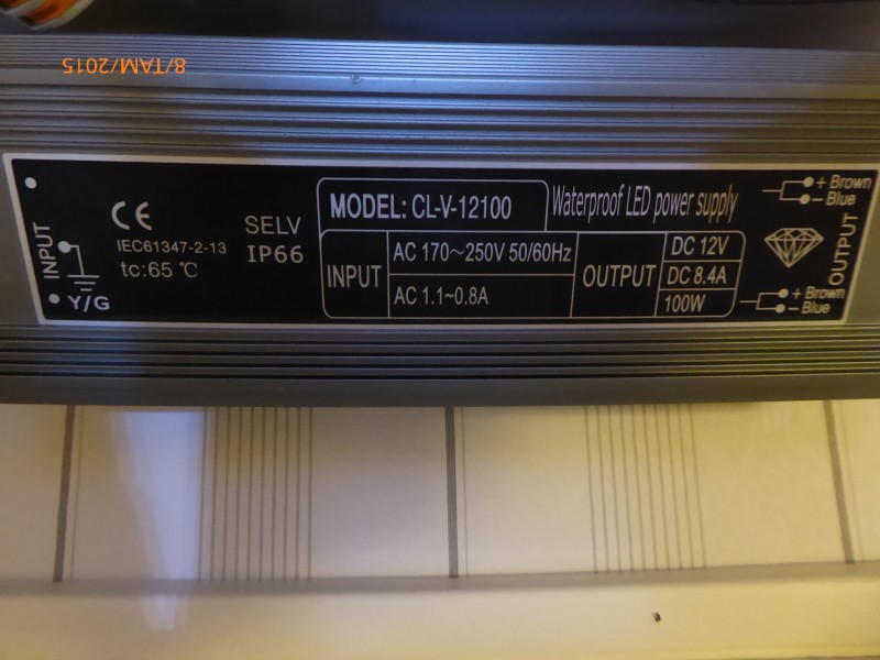

Virtalähde ja himmentimen piirilevy kuvissa, irtooko noista mitään alanmiehille ?
Virtalähteestähän on kahdet lähdöt, ne on yhdistetty, 12V piuhat menee himmentimelle ja jatkaa sieltä 6 erimittaiseen LED ketjuun joiden teho on 24W, varmaan virtalähteen toisen lähdön piuha piisaisi  . . .
Onko alemman kuin esim. 9V jännitteen syöttäminen LEDeille tuhoisaa ?   ( Tietty, vaikuttaa mikä on tuo kynnysjännite kulloisessakin LEDissä . . .  )
Tosta yhdistämisestä virtalähteen päässä ei ole mitään hyötyä. Jos himmennin pudottaa jännitteen nollaan, se on tarkoitettu halogeeneille. Himmentimen piirilevy ei kyllä sano minulle mitään, mutta laittasin vaihtoon. Toi powerin tuottama jännite pitäis kattoo oskilloskoopilla ja kuormittaa sitä poweria samalla. Jos jännite on mitä sattuu ni vaihtoon. Tosin vaihtasin sen powerin varmuuden vuoksi kuitenkin, ja mielellään vähän parempaa tällä kertaa (ainakin jos ei pysty tsekkaamaan itse sitä jännitettä) Uusi poweri maksaa vähemmän kuin nykyisen mittauttaminen ammattilaisella. Esim. Meanwell-merkkiset powerit on ollu erittäin viattomia.
